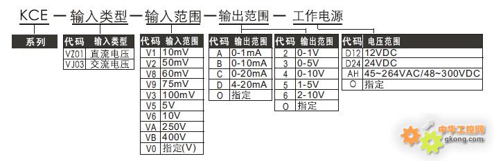

-------------------²úÆ·Ñ¡ÐÍ--------------------
£­£­£­£­£­£­£­£­-Ö÷ÒªÖ¸±ê£º£­£­£­£­£­£­£­£­-
¡Ñ¶Ë×Ó½ÓÏßÊäÈ룬²âÁ¿·¶Î§ÊÇ0-1000VDCÐźÅ
¡ÑÊä³ö¾«¶È£º0.1¼¶Ö±Á÷
¡ÑÊä³öÎÆ²¨£º¡Ü0.5%F.s
¡ÑÁãµãµ÷Õû£º¡Ü10%F.s
¡ÑÔöÒæµ÷Õû£º¡Ü30%F.S
¡Ñ¸ôÀëÄÍѹ£º2.5KVDC(1·ÖÖÓ)
¡Ñ¸ôÀëÌØÐÔ£ºµçÔ´/ÊäÈë/Êä³ö/Íâ¿Ç
¡ÑÏìӦʱ¼ä£º¡Ü250ms
¡Ñ¹¤×÷ζȣº0~60¡æ
¡ÑÏà¶Ôʪ¶È£º20~95%RH£¨²»½á¶£©
¡Ñ¿â´æÎ¶ȣº-10~70¡æ
¡Ñ¹¤×÷µçÔ´£º12V£¬15V£¬24VDC

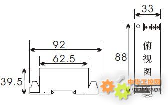

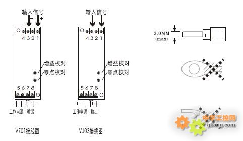

-----------------²úÆ·½ÓÏßͼ³ß´çͼ------------------------
