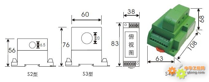

µ¥ÏཻÁ÷µçÁ÷Ðźţ¨0-10AAC£©´©¿×¿×¾¶ÔÚ6.5mm
µ¥ÏཻÁ÷µçÁ÷Ðźţ¨10A~300AAC£©´©¿×¿×¾¶×î´óÖ»ÓÐ20mm
ÈýÏཻÁ÷µçÁ÷Ðźţ¬±¾ÏµÁбäËÍÆ÷×î´óÖ»ÄÜÖ±²â20AµÄÐźţ¬ÐźŴóÓÚ20AʱÐèÒªÅäµçÁ÷»¥¸ÐÆ÷£¬²¢ÇÒ´©¿×¿×¾¶Ö»ÓÐ6.5mm
3¡¢Ö±Á÷µçÁ÷Ðźżì²â£ºÀýÈ磺5ADC-300ADC ´©¿×¿×¾¶×î´óÖ»ÓÐ20mm
