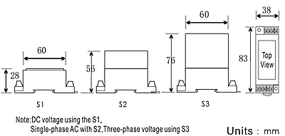

¡ñ ³¬Ð¡Ìå»ý£ººñ¶È½ö38mm£»µ¼¹ìʽ£¨Ò²¿ÉÂݶ¤£©°²×°£»

£­£­£­£­£­£­£­£­£­£­£­£­£­£­£­£­-¡ÑÍâ¹Û³ß´çͼ£­£­£­£­£­£­£­£­£­£­-

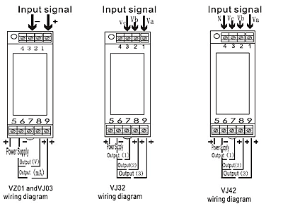

£­£­£­£­£­£­£­£­£­£­£­£­£­£­£­£­¡Ñ½ÓÏß¶Ë×Óͼ£­£­£­£­£­£­£­£­£­£­£­£­

1¡¢Êä³öÓ빤×÷µçÔ´¹²µØ(VZ01³ýÍâ)¡£
2¡¢Ö÷ÒªÓ¦ÓÃÓÚÖ±Á÷¹©µç³¡Ëù¡£
3¡¢¹¤×÷µçÔ´ÎÆ²¨µÍÓÚ100mV(Vpp)¡£
