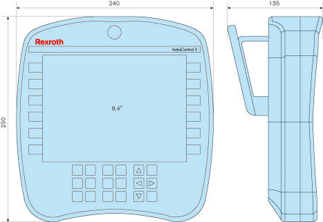

基本资料
组件
VEH 30.2 |
| 处理器 |
| CPU |
Intel Atom 1,1GHz (标准) |
| 操作系统 |
(标准) |
| 存储器 |
| 使用 / 应用 |
512 MB
| 闪存大小 |
4 GB |
| 显示器 |
| 方式 |
TFT |
| 大小 |
8.4" |
| Farben/Graustufen |
256000 |
彩色 |
| 分辨率 |
1024 x 768 / 800 x 600 |
| Bedienung |
| 方式 |
使用虚拟键盘 |
| Bedienung |
触摸屏 |
| 系统按键 |
36 |
| 操作键 |
36 |
| Bedienung |
| 接受按键 |
2 |
2 回路 |
标准 |
| 停止按键 |
1 |
2 回路 |
标准 |
| 手轮 |
1 |
选项 |
| 倍率电位器 |
1 |
选项 |
| 电气数据 |
| 电源电压 |
U |
24 V DC |
| 最小 |
Umin |
19 V DC |
| 最大 |
Umax |
30 V DC |
| 耗电量 |
[W] |
14 |
| 保护 |
| 总防护等级 |
IP65 |
| 重量 |
| 重量 |
2,6 kg |
| 环境条件 |
| 环境温度模式 |
Min. [°C] |
5 |
| Max. [°C] |
40 |
| 环境温度贮存 |
Min. [°C] |
-20 |
| Max. [°C] |
60 |
| 运行时的相对空气湿度 |
Min. [%] |
5 |
| Max. [%] |
85 |
| 贮存时的相对空气湿度 |
Min. [%] |
5 |
| Max. [%] |
75 |
| 气压(运行时) |
Min. [kPa] |
80 |
| Max. [kPa] |
106 |
| EN 60034-1 |
(海拔最高 2000 米) |
| 气压(贮存/运输) |
Min. [kPa] |
70 |
| Max. [kPa] |
106 |
| EN 60034-1 |
(海拔最高 3000 米) |
| 规格 |
| 高度 H |
[mm] |
250 |
| 宽度 B |
[mm] |
240 |
| 深度 T |
[mm] |
80 |
| 旋转头直径 |
[mm] |
55 |
