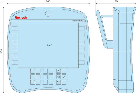

基本资料
组件
VCH 08.1 |
| 处理器 |
| CPU |
PXA 270/416 MHz (标准) |
| 存储器 |
| 使用 / 应用 |
64 MB |
| 闪存大小 |
64 MB |
| 显示器 |
| 方式 |
STN |
| 大小 |
3.8 " |
| Farben/Graustufen |
5 |
灰度 |
| 分辨率 |
320 x 240 |
| Bedienung |
| 方式 |
键盘操作 |
| Bedienung |
功能键 |
| 功能键 |
15 |
| ... 带 LED 灯 |
12 |
| 系统按键 |
25 |
| 操作键 |
40 |
| Bedienung |
| 接受按键 |
2 |
2 回路、3 步骤 |
标准 |
| 停止按键 |
1 |
2 回路 |
标准 |
| 手轮 |
1 |
选项 |
| 倍率电位器 |
1 |
选项 |
| 电气数据 |
| 电源电压 |
U |
24 VDC |
| 最小 |
Umin |
19 VDC |
| 最大 |
Umax |
30 VDC |
| 耗电量 |
[W] |
4,8 |
| 保护 |
| 总防护等级 |
IP65 |
| 注 |
| 可视化 |
VI-Composer |
| 连接电缆 |
[m] |
8 |
| 重量 |
| 重量 |
1,1 kg |
| 环境条件 |
| 环境温度模式 |
Min. [°C] |
0 |
| Max. [°C] |
50 |
| 环境温度贮存 |
Min. [°C] |
-20 |
| Max. [°C] |
70 |
| 运行时的相对空气湿度 |
Min. [%] |
5 |
| Max. [%] |
95 |
| 贮存时的相对空气湿度 |
Min. [%] |
5 |
| Max. [%] |
95 |
| 气压(运行时) |
Min. [kPa] |
80 |
| Max. [kPa] |
106 |
| EN 60034-1 |
(海拔最高 2000 米) |
| 气压(贮存/运输) |
Min. [kPa] |
70 |
| Max. [kPa] |
106 |
| EN 60034-1 |
(海拔最高 3000 米) |
| 规格 |
| 高度 H |
[mm] |
250 |
| 宽度 B |
[mm] |
240 |
| 深度 T |
[mm] |
80 |
| 旋转头直径 |
[mm] |
55 |
