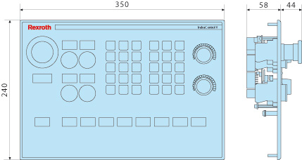

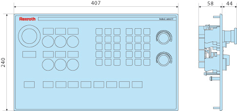

VAM 12.1 |
VAM 42.1 |
| 规格 |
| 高度 H |
[mm] |
240 |
240 |
| 宽度 B |
[mm] |
350 |
407 |
| 深度 T |
[mm] |
102 |
102 |
| 安装开口尺寸 高度 H |
[mm] |
208 |
208 |
| 安装开口尺寸 宽度 B |
[mm] |
318 |
375 |
