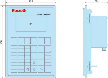

VCP 05.2 |
| ¹æ¸ñ |
| ¸ß¶È H |
[mm] |
168 |
| ¿í¶È B |
[mm] |
120 |
| Éî¶È T |
[mm] |
55 |
