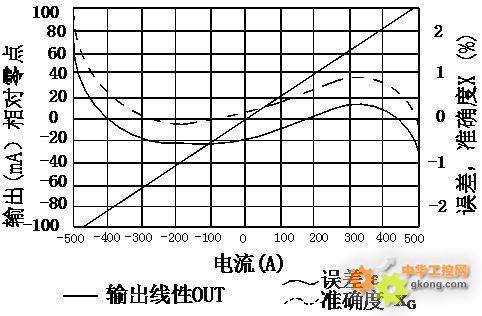

µç²ÎÊýÇúÏßͼ Electrical Performances

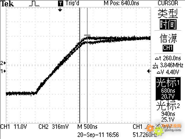

ÏìӦʱ¼ä²âÊÔͼtr
½á¹û·ÖÎö£ºÈ¡ÊäÈ벨ÐΣ¨ÐÅÔ´CH1£©ÉÏÉýʱ¼äµÄ90%ÓëÊä³ö²¨ÐΣ¨ÐÅÔ´CH2£©ÉÏÉýʱ¼äµÄ90%µÄʱ¼ä²îΪÏìӦʱ¼ä£¬´ÓÉÏÊöͼÐοɲâµÃÏìӦʱ¼äΪ:260nS¡£
