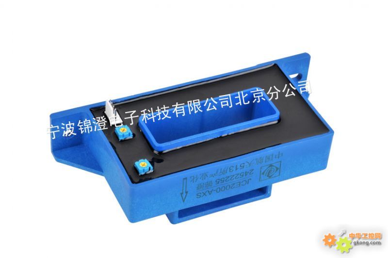

²úÆ·Ãû³Æ£º ¹©Ó¦´ó¹¦Âʹâ·üÄæ±äÆ÷µçÁ÷´«¸ÐÆ÷JCE1000-AXS
ÐÍ ºÅ£º JCE1000-AXS
Æ· ÅÆ£º 10442
JCE500¡­2500-AXSϵÁÐÀûÓøßÐÔÄÜ»ô¶ûÔª¼þ£¬¶ÔÖ±Á÷¡¢½»Á÷»òÂö³åµçÁ÷½øÐеç¸ôÀë²âÁ¿£¬¾ßÓÐÁ¼ºÃµÄ׼ȷ¶È¡¢ÏßÐԶȺÍÎȶ¨ÐÔ,²ÉÓÃUL94-V0±ê×¼µÄ¾øÔµÍâ¿Ç¡£
Ó¦ÓÃÓÚ±äÆµµ÷ËÙ£¬µç³ØµçÔ´£¬Ö±Á÷µç»úÇý¶¯¼ì²â£¬º¸»úµçÔ´£¬ËÅ·þµç»ú£¬²»¼ä¶ÏµçÔ´UPS,Äæ±äµçÔ´,¿ª¹ØµçÔ´µÈ¸÷ÐÐÒµ¡£
Ö÷Òª¼¼Êõ²ÎÊý
ÐͺÅModel£º            JCE500-AXS 600-AXS 850-AXS 1000-AXS 1500-AXS 2000-AXS   2500-AXS
¶î¶¨²âÁ¿µçÁ÷IPN£º           500           600         850
1000             1500     2000         2500  A
²âÁ¿·¶Î§IP£º                1500       1800         2550        3000
4500     5000
  5000 A
¶î¶¨²âÁ¿Êä³öVM£º           4V
µçÔ´µçѹVcc(¡À5%)£º          ¡À15V£¨¡À5%£©
µçÁ÷ÏûºÄIC£º                 ¡Ü+20/-15mA
¾«¶ÈX£º
¡ª×¼È·¶È XG(@ VPN,TA=+25¡æ)£º        ¡À1%
¡ª·ÇÏßÐԶȦÅL(@ VPN£¬TA=+25¡æ)£º     ¡À1%
¡ªÁãµãÆ«ÒÆVO£º                       ¡Ü¡À20mV(@+25¡æ)
¡ªÎÂ¶ÈÆ¯ÒÆ VOT£º                     ¡Ü¡À1mV/K
¡ªÏìӦʱ¼ä tr (@90% of VP max)£º       ¡Ü5.5us
¡ª¹¤×÷ƵÂÊ f£º                        DC-25KHz
ÄÍѹVd£º                    Ò»´Î²à»ØÂ·¶Ô¶þ´Î²à»ØÂ·Ö®¼äÄÍѹ£º     5kV/50Hz/1min
¹¤×÷ζÈTA£º               -25ºC~+85ºC
´¢´æÎ¶ÈTS£º               -25ºC~+85ºC
Êä³ö×迹ROUT£º             <100¦¸
ÖØÁ¿m£º                   460g¡Á(1¡À10%)
±ê×¼£º                     EN50178
