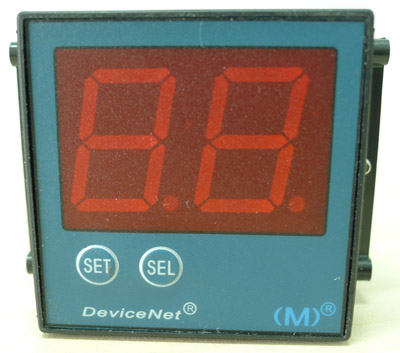

²úÆ·Ãû³Æ£º CMD2A4 Devicenet2λ Êý¾ÝÏÔʾ±í
ÐÍ ºÅ£º CMD2A4
Æ· ÅÆ£º ½Ýͨ
ÓÃÓڿɱà³Ì¿ØÖÆÆ÷£¨¼ò³ÆPLC£©¡¢DCS¡¢¼ÆËã»úµÈ¿ØÖƲɼ¯ÏµÍ³ÏÔʾijЩÊý¾Ý¡¢²ÎÊý£¨Èçζȡ¢Ñ¹Á¦¡¢Á÷Á¿¡¢ËÙ¶È¡¢½Ç¶È¡¢Î»Öá¢ÊýÁ¿¡¢ÆµÂÊ¡¢×ªËÙ¡¢µçѹ¡¢µçÁ÷¡¢¹¦ÂÊ¡¢Ê±¼ä¡¢¹ÊÕÏ´úÂëµÈ£©¡£
¡ö Ö÷ÒªÌØµã
¡ñ  DeviceNetÏÖ³¡×ÜÏßͨѶ·½Ê½£»
¡ñ  2λ0.8¡±LEDÊýÂëÏÔʾ£»
¡ñ  00¡«99ÏÔʾ·¶Î§£»
¡ñ      ²ÉÓÃCANÓ²¼þ½Ó¿Ú£¬×î¶à¿ÉÁ¬½Ó64¿éÊýÂëÏÔʾ±í£»
¡ñ  µçÔ´¼«ÐÔ±£»¤¡¢Í¨Ñ¶ÍøÂçÏ໥¸ôÀ룻
¡ñ  ÏÔʾֵÓëPLCÄÚ²¿Êý¾ÝÍêȫһÖ£¬¾«È·£¬ÎÞÎó²î¡¢ÎÞÁã
Ư¡¢ÎÞÐè¼ÆÁ¿¡£

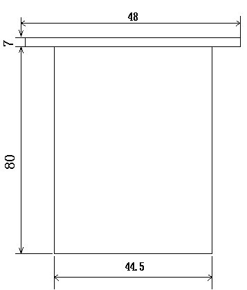

ÍâÐγߴ缰½ÓÏß¶Ë×Ó£º
CMD2A4ÍâÐγߴ磨¹©°²×°²Î¿¼£©

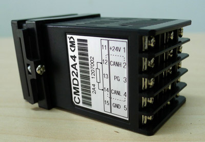

CMD2A4½ÓÏß¶Ë×Ó
