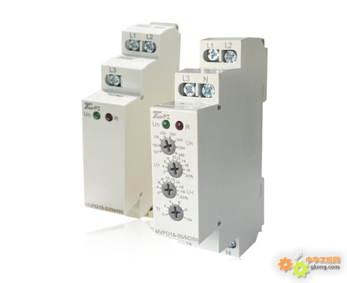

²úÆ·Ãû³Æ£º MVPD18ÏàÐò¼ÌµçÆ÷
ÐÍ ºÅ£º MVPD18
Æ· ÅÆ£º tofiÍзÆ

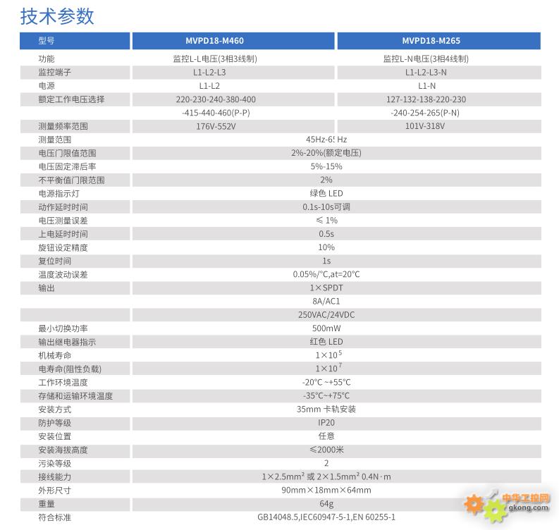

MVPD18ϵÁеçѹ¼à¿Ø¼ÌµçÆ÷
ÈýÏàÏàÐò¡¢È±Ïà¼à¿Ø¼ÌµçÆ÷
ÈýÏàǷѹ»ò¹ýѹ±£»¤
ÈýÏàµçѹ²»Æ½ºâ±£»¤
¼à¿Ø±äÁ¿ ¼à¿ØL-Lµçѹ £¨3Ïà3ÏßÖÆ£©¡¢¼à¿ØL-Nµçѹ £¨3Ïà4ÏßÖÆ£©
²âÁ¿×ÔÉíµçÔ´·¶Î§£º127~265VAC£¨P-N£©¡¢220~460VAC£¨P-P£©
Êä³ö 1*SPDT
°²×° µ¼¹ì°²×°
ÏÔʾ LEDÏÔʾ¼ÌµçÆ÷»òµçÔ´ON
ÍâÐÎ ¿í18mm
²úÆ·ÌØµã£º
¼à¿Ø×ÔÉí¹¤×÷µçѹ(ÕæÓÐЧֵ²âÁ¿)
8Öֶµçѹ¿Éµ÷,ÊÊÓÃÈ«Çò¸÷µØÇøµçѹ¡£
¼à¿ØL-Lµçѹ £¨3Ïà3ÏßÖÆ£©»ò ¼à¿ØL-Nµçѹ £¨3Ïà4ÏßÖÆ£©
µçѹ²âÁ¿¾«¶È≤1%¡£
¼ÌµçÆ÷¹¤×÷״̬ͨ¹ýLEDָʾµÆÖ¸Ê¾¡£
³¬Ð¡Ìå»ý,½ö18mm¿í¶È,35mm¿¨¹ì°²×°
¶ÔÉ豸±£»¤·ÀֹĿÏòÔËÐÐÔì³ÉʹÊ
Õý³£/Ó¦¼±µçÔ´¿ª¹Ø
·ÀÖ¹¶¯Á¦¸ºÔصĶÏÏà
Ó¦ÓÃ
ÓÃÓÚÉ豸±£»¤¿ØÖÆ£¨Ëþµõ¡¢¿Õµ÷¡¢µçÌÝ¡¢Å©ÒµÉ豸¡¢À䲨³µ£©
