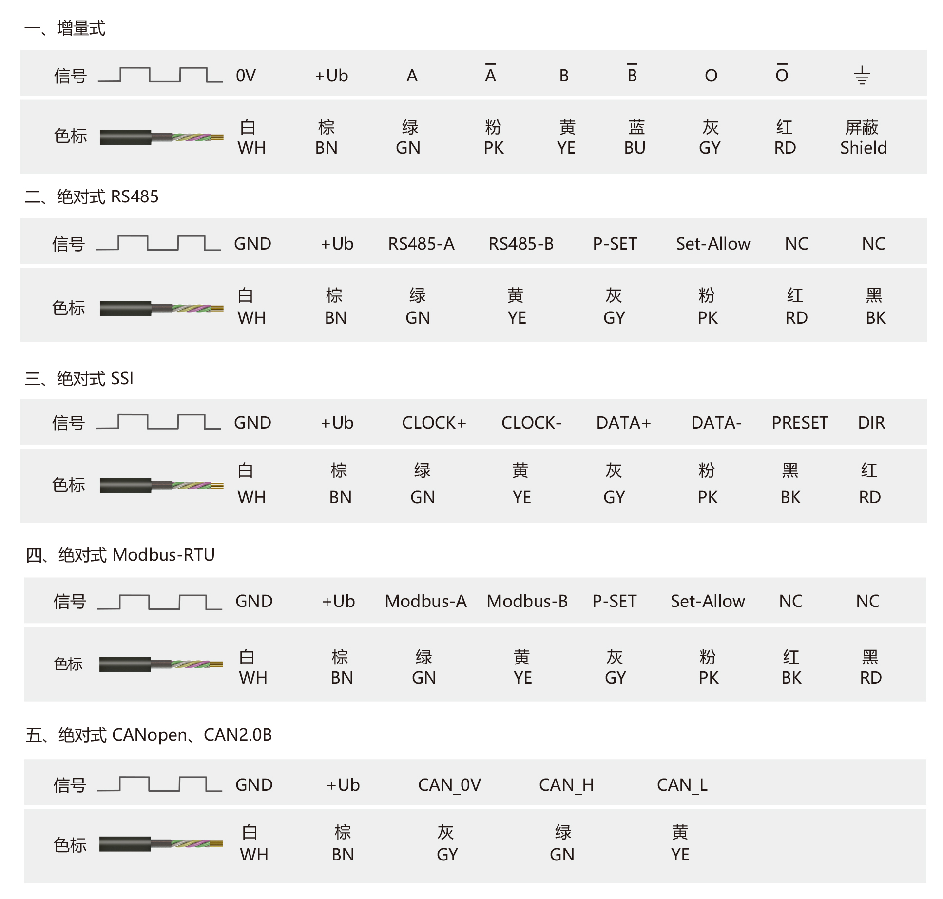

Êä³öÔöÁ¿Ê½£ºÍÆÍì¡¢ÍÆÍì²î·Ö¡¢¼¯µç¼«¿ªÂ·¡¢RS422£¨TTL ¼æÈÝ£©
¾ø¶Ôʽ£ºSSI¡¢RS485¡¢Modbus RTU¡¢CANopen
¹¤×÷µçѹ  5V¡¢5-30V¡¢9-26V¡¢10-30V
