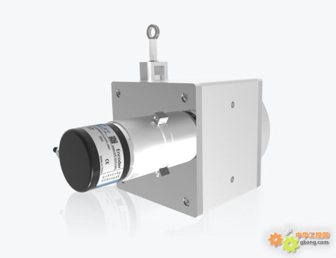

²úÆ·Ãû³Æ£º LDF130ϵÁÐÀ­Ïß±àÂëÆ÷
ÐÍ ºÅ£º LDF130
Æ· ÅÆ£º tofiÍзÆ
LDF130ϵÁÐÀ­Ïß±àÂëÆ÷
Êä³öÐÎʽ Êý×Ö
²âÁ¿ÐÐ³Ì 0~12000mm
·Ö±æÂÊ ≥0.066mm/p
¾« ¶È 0.05%FS
¹¤×÷µçѹ 5VDC£¬5-30VDC£¬10-30VDC
ÏìӦƵÂÊ ×î´ó 300KHZ
¼¼Êõ²ÎÊý
ÂÖÖܳ¤333mm£¨À­Ïß±àÂëÆ÷·Ö±æÂÊ=À­Ïß±àÂëÆ÷ÂÖÖܳ¤/±àÂëÆ÷Âö³åÊý£©
Êä³öÐÎʽÊý×ÖÊä³ö
±àÂëÆ÷ÀàÐÍÔöÁ¿ÐͱàÂëÆ÷¡¢¾ø¶ÔÖµ±àÂëÆ÷
²âÁ¿ÐгÌ0~12000mm
·Ö±æÂÊ≥0.066mm/P
¾«¶È±0.05%FS
Êä³öÔöÁ¿Ê½£ºÍÆÍì¡¢ÍÆÍì²î·Ö¡¢¼¯µç¼«¿ªÂ·¡¢RS422(TTL ¼æÈÝ)
¾ø¶Ôʽ£ºSSI¡¢RS485¡¢Modbus-RTU¡¢CANopen¡¢CAN2.0B
¹¤×÷µçѹ 5V¡¢5-30V¡¢9-26V¡¢10-30V
Íâ¿Ç²ÄÁÏ ÂÁºÏ½ð
¸Ö Ë¿ Éþ¸ßÈáÐÔ¸ÖË¿Éþ
À­ÏßËÙ¶È 4000mm/s£¨Max£©
³ö¿ÚÀ­Á¦ 15±5N
·À»¤µÈ¼¶ IP40
¹¤×÷ÎÂ¶È -25¡æ...+85¡æ
ÊÙÃü 200 Íò´Î

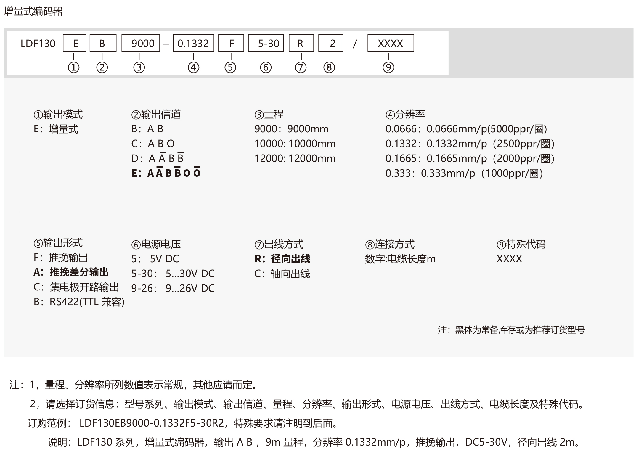

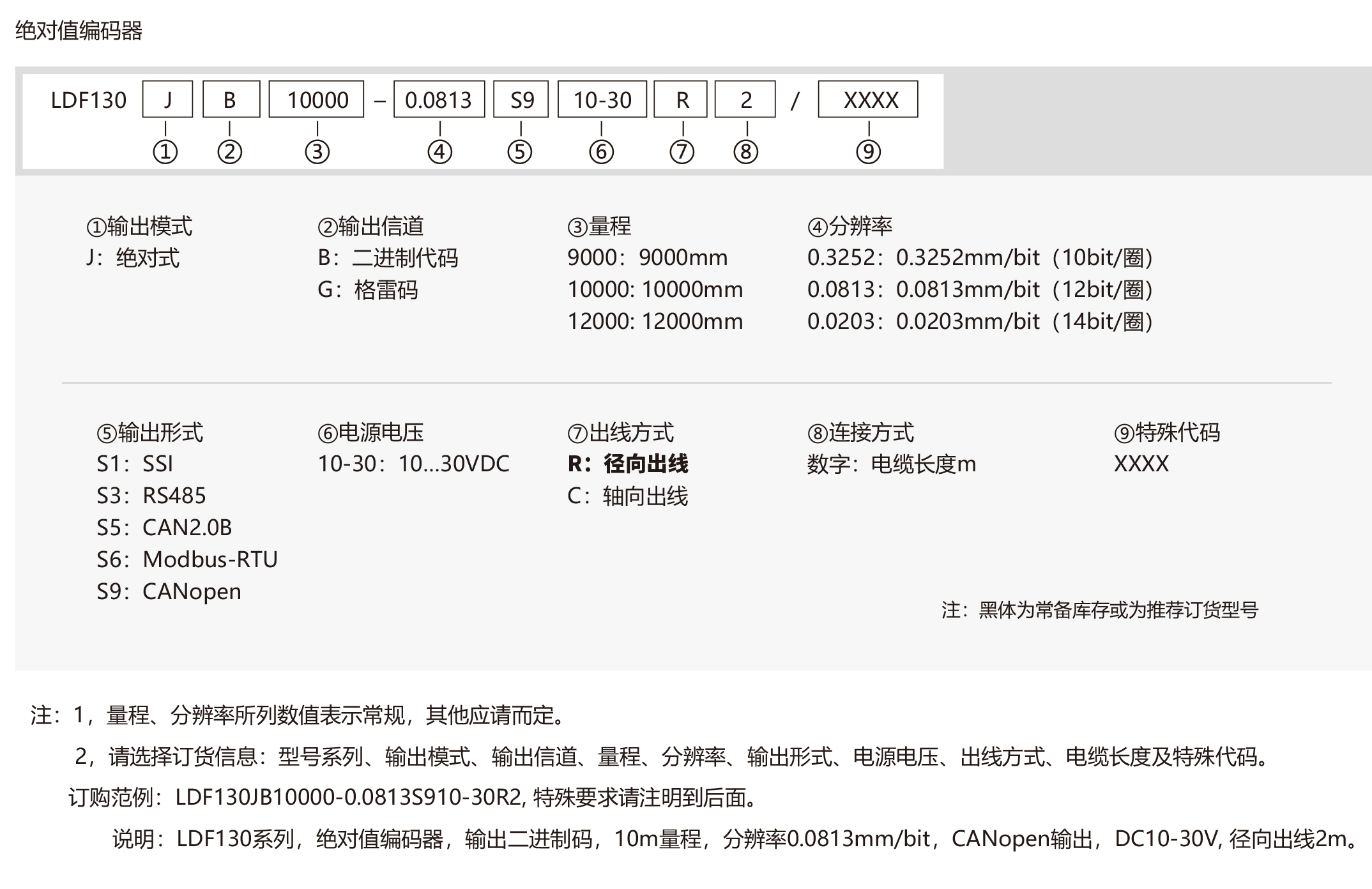

¶©»õÐÅÏ¢

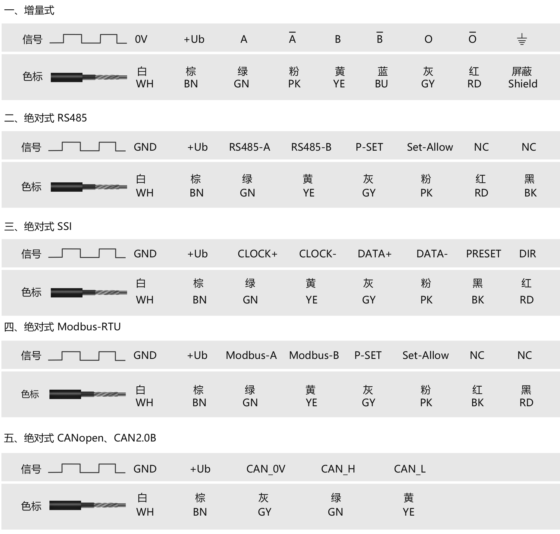

¶Ë×ÓÅäÖÃ

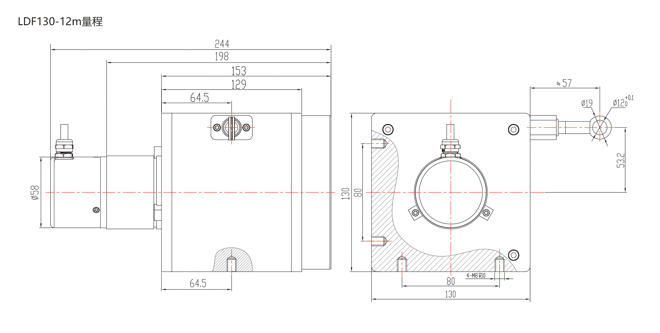

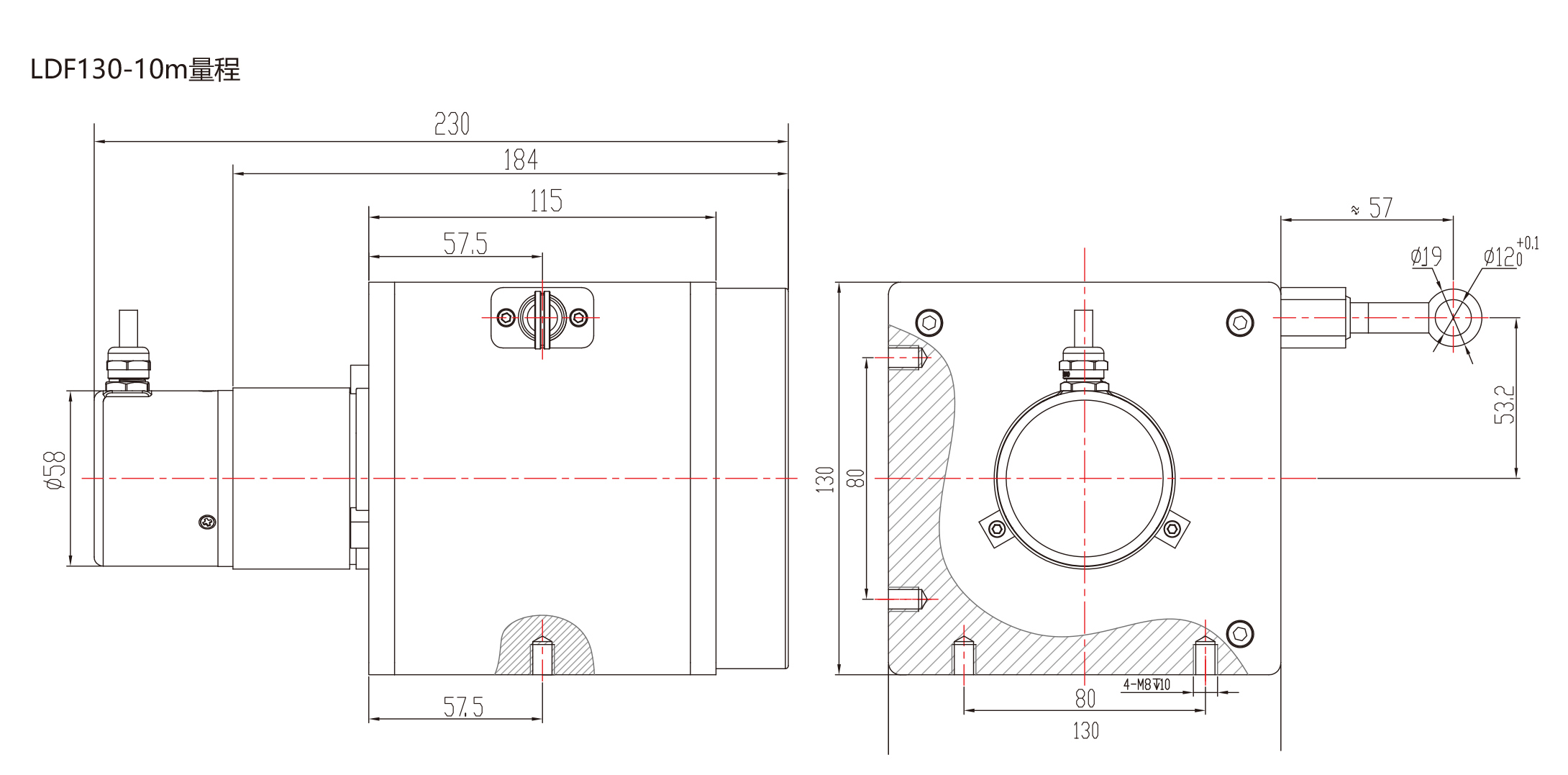

»úеͼ
