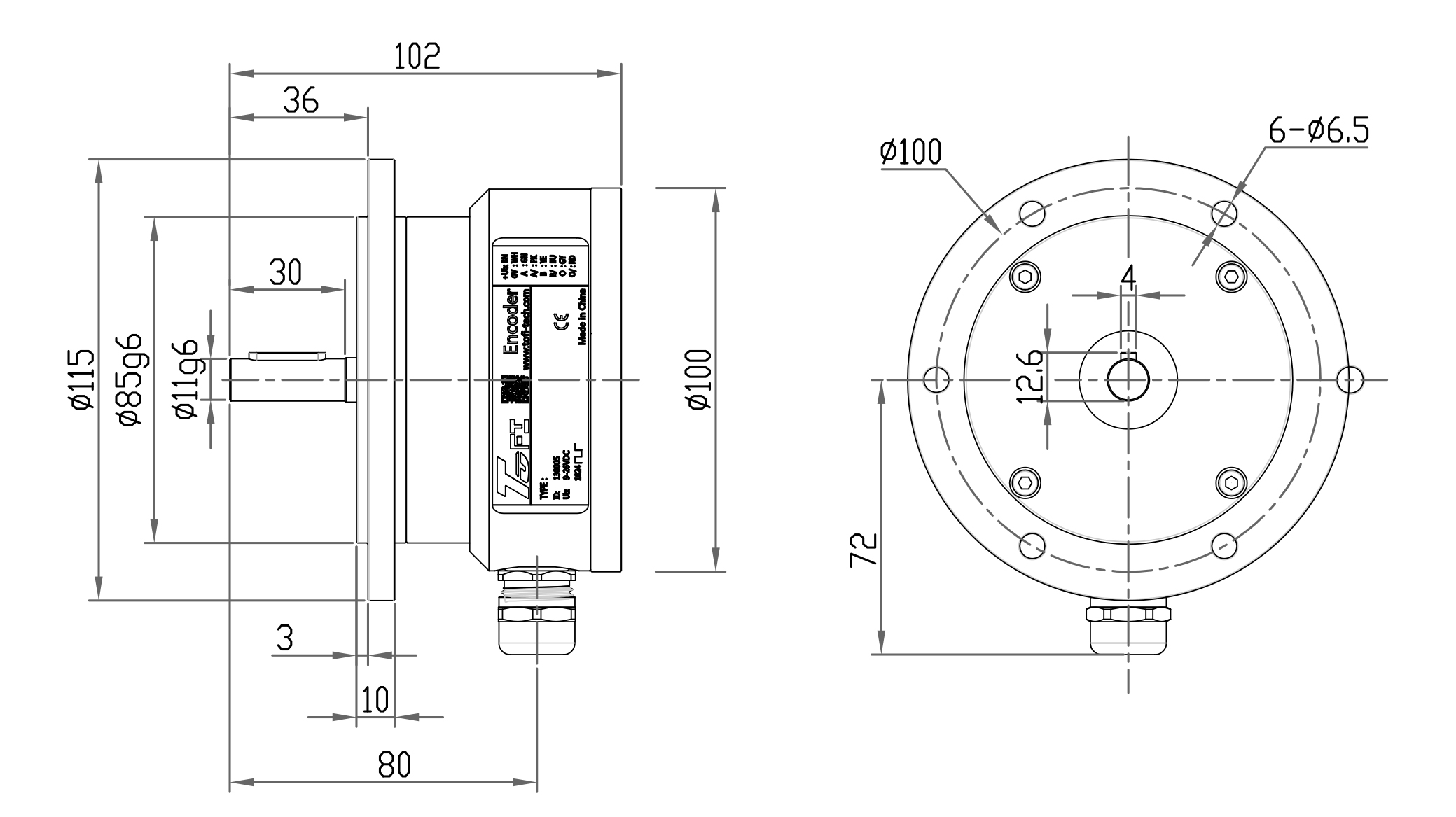

²úÆ·Ãû³Æ£º MS115ϵÁÐÀëÐÄʽ³¬ËÙ¿ª¹Ø
ÐÍ ºÅ£º MS115
MS115ϵÁÐÀëÐÄʽ »úе³¬ËÙ¿ª¹Ø
¸ÐÓ¦Ô­Àí »úеÀëÐÄʽ
Íâ¾¶ Φ115mm
ʵÐÄÖá Φ11mm
³¬ËÙÖµ 720~2300rpm
·À»¤µÈ¼¶ IP66
¼¼Êõ²ÎÊý
ÖáÐÍʵÐÄÖá Φ11 mm
Íâ¿ÇÂÁºÏ½ð
·¨À¼Å·ÖÞ±ê×¼ B10
·À»¤µÈ¼¶IP66
¾«¶È≤6A/230VAC
≤1A/125VDC
ÖØÁ¿≈0.9 KG
³¬ËÙÖµ720~2300rpm
×î´óתËÙ1.25ns
Ô˶¯¼ÓËÙ≤+20%
Õý·´Îó²î≈3%
ËÙ¶ÈÖͺó≈40%
ζȷ¶Î§-20~+130¡æ
´¥µã¸ºÔر 4% ( ¡÷n=2rpm/s)
≤+20% ( ¡÷n=2rpm/s)
³öÏß·½Ê½1m µçÀ¾¶Ïò

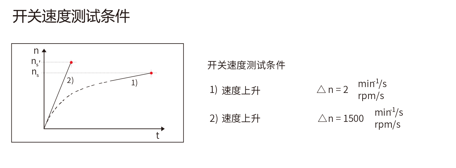

¿ª¹ØËٶȲâÊÔÌõ¼þ

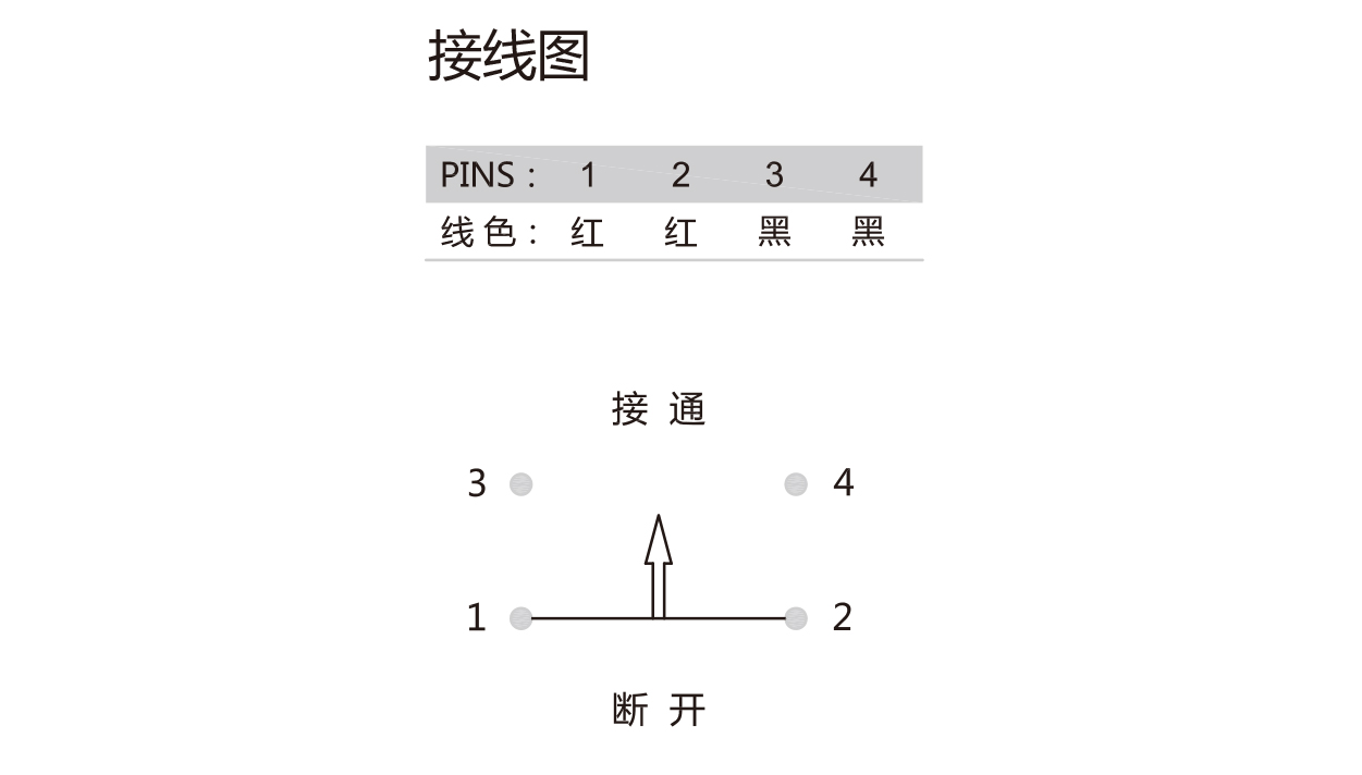

½ÓÏßͼ
