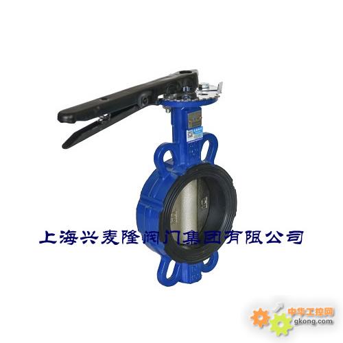

²úÆ·Ãû³Æ£º ¶Ô¼ÐʽÊÖ¶¯µû·§
ÐÍ ºÅ£º CB6100
¶Ô¼ÐʽÊÖ±úµû·§
²úÆ·¸ÅÊö£º
   ÊÖ±ú¶Ô¼ÐʽÈíÃÜ·âµû·§Í¨³£ÓÃÓÚζÈ≤120¡æ£¬¹«³ÆÑ¹Á¦≤1.6mpaµÄʳƷ¡¢Ò½Ò©¡¢»¯¹¤¡¢Ê¯ÓÍ¡¢µçÁ¦¡¢Çá·Ä¡¢ÔìÖ½µÈ¸øÅÅË®¡¢ÆøÌå¹ÜµÀÉÏ×÷µ÷½ÚÁ÷Á¿ºÍ½Ø¶ÏÁ÷ÌåµÄ×÷Óá£ÆäÖ÷ÒªÌØµãΪ£º
  1. Éè¼ÆÐÂÓ±¡¢ºÏÀí£¬½á¹¹½ô´Õ£¬ÖØÁ¿ÇᣬÆô±ÕѸËÙ¡£
  2. ²Ù×÷Á¦¾ØÐ¡£¬²Ù×÷·½±ã£¬Ê¡Á¦ÁéÇÉ¡£
  3. ¿ÉÒÔÈκÎλÖð²×°£¬Î¬ÐÞ·½±ã¡£
  4. ÃÜ·â¼þ¿ÉÒÔ¸ü»»£¬ÃÜ·âÐÔÄܿɿ¿£¬Äܹ»´ïµ½Ë«ÏòÃÜ·âÁãй¶¡£
  5. ÃÜ·â²ÄÁϾßÓÐÄÍÀÏ»¯¡¢Ä͸¯Ê´¡¢Ê¹ÓÃÊÙÃü³¤µÈÌØµã¡£
Ó¦Óñê×¼
Ö÷ÒªÁã¼þ²ÄÁÏ
Áã¼þÃû³Æ
²ÄÁÏ
¿ÉÑ¡²ÄÁÏ
·§Ìå
ÖýÌú
ÇòÌú/̼¸Ö
·§×ù
¶¡ÇçÏ𽺻òÈýÔªÒÒ±ûÏð½º
ÂÁÇàÍ­¡¢²»Ðâ¸Ö
µû°å
ÇòÄ«ÖýÌú
×ÔÈó»ÆÍ­
ÏÂÖáÌ×
¾ÛËÄ·úÒÒÏ©
ÃÉÄ˶û
ÏúÖá
316
²»Ðâ¸Ö¡¢ÃÉÄ˶û
·§¸Ë
2Cr13
·ú¶¡Ï𽺡¢·úÏ𽺡¢¾ÛËÄ·úÒÒÏ©
Ö÷ÒªÍâÐÎÁ¬½Ó³ß´ç(PN16)
¹«³ÆÍ¨¾¶
L
A
H
HO
WT(kg)
43
267
80
161
4
65
46
267
89
175
6
80
46
267
95
181
6
100
52
267
114
200
8
125
56
313
127
213
9
150
56
313
139
226
12
200
60
359
175
260
19
