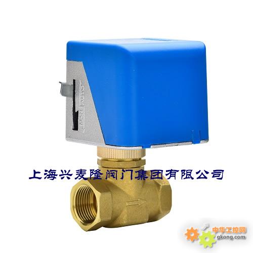

²úÆ·Ãû³Æ£º ÉϺ£ÐËÂó¡ ˫λµç¶¯¶þͨ·§
ÐÍ ºÅ£º ET7010
ET7010µç¶¯¶þͨ·§²úÆ·Ïêϸ½éÉÜ£º
ET7010ϵÁпª¹ØÊ½µç¶¯¶þͨ·§ÓÉET7010ϵÁз§ÃÅÇý¶¯Æ÷ºÍG400ϵÁÐÍ­·§×é³É¡£ÓÃÓÚ¿ØÖÆÀäË®»òÈÈË®¿Õµ÷ϵͳ¹ÜµÀµÄ¿ªÆô»ò¹Ø±Õ£¬´ïµ½¿ØÖÆÊÒÎÂ֮ĿµÄ¡£Çý¶¯Æ÷Óɵ¥Ïò´ÅÖÍͬ²½µç»úÇý¶¯£¬·§Ãŵ¯»É¸´Î»¡£·§ÃŲ»¹¤×÷ʱ´¦ÓÚ³£±Õ״̬£¬µ±ÐèÒª¹¤×÷ʱ£¬ÓÉÎÂ¿ØÆ÷Ìṩһ¸ö¿ªÆôÐźţ¬Ê¹µç¶¯·§½Óͨ½»Á÷µçÔ´¶ø¶¯×÷£¬¿ªÆô·§ÃÅ£¬À䶳ˮ»òÈÈË®½øÈë·ç»úÅ̹ܣ¬Îª·¿¼äÌá¹©Å¯Æø»òÀ䯸£¬µ±ÊÒδﵽÎÂ¿ØÆ÷É趨ֵʱ£¬ÓÉÎÂ¿ØÆ÷Ìṩһ¸ö¿ªÆôÐźţ¬Ê¹µç¶¯·§½Óͨ½»Á÷µçÔ´¶ø¶¯×÷£¬¿ªÆô·§ÃÅ£¬À䶳ˮ»òÈÈË®½øÈë·ç»úÅ̹ܣ¬Îª·¿¼äÌṩÀ䯸»òÅ¯Æø£ºµ±ÊÒδﵽÎÂ¿ØÆ÷É趨ֵʱ£¬ÎÂ¿ØÆ÷Áíµç¶¯·§¶Ïµç£¬¸´Î»µ¯»Éʹ·§ÃÅ£¬´Ó¶ø½Ø½ø½øÈë·ç»úÅ̹ܵÄË®Á÷¡£Í¨¹ý·§ÃŹرջò¿ªÆô£¬Ê¹ÊÒÎÂʼÖÕ±£³ÖÔÚÎÂ¿ØÆ÷É趨µÄζȷ¶Î§ÄÚ¡£ET7010ϵÁе綯·§Ö®Çý¶¯Æ÷Óë·§Ìå²ÉÓÃÂÝÌ×Á¬½Ó·½Ê½£¬¿ÉÒÔÔÚ·§ÃŰ²×°Ö®ºó£¬ÔÙ°²×°Çý¶¯Æ÷£¬ÏÖ³¡×°Åä¡£½ÓÏßÁé»î¡¢·½±ã¡£Çý¶¯Æ÷Ö®Æ½ÃæÉè¼Æ¿ÉÒÔÌù½üÇ½Ãæ°²×°£¬Õ¼ÓÿռäС£¬²úÆ·¿É¿¿ÄÍÓ㬹¤×÷ÔëÒôµÍ£¬²¢ÄÜÔÚÒþ±Îʽ·ç»úÅ̹Ü×°ÖÃÄÚ³£³öÏֵĸßλ·¾³¿É¿¿¹¤×÷¡£
  G400ϵÁиßÐÔÄÜ/¸ß¹Ø¶ÏÁ¦ÄÚÖõ¯»É¸´Î»×°Ö÷§ÃÅ¿ÉÒÔ¸ù¾Ý¿ØÖÆÆ÷µÄÒªÇóµ÷½ÚË®Á÷Á¿¡£ÊÊÓÃÓÚ·ç»úÅ̹ܣ¬Í¨·ç£¬¿É±ä·çÁ¿ÒÔ¼°¼ÓÈÈϵͳ¡£Í¨³£ÅäET7010ϵÁпª¹ØÇý¶¯Æ÷ÊÊÓã¬ÕâÖÖÇý¶¯Æ÷Ìṩ×îС90NµÄ¹Ø½ôÁ¦£¬ËüÌå»ýС£¬²¢´øÓжϵ絯»É¸´Î»¡£

  1. ¸ß¹Ø¶ÏÁ¦¿ÉÓÐЧ±£Ö¤·§ÃŹرսôÃÜ£¬ºÏ³ÉÏ𽺵棬¹Ø±ÕʱÎÞÆøÅÝ¡£
  2. Çý¶¯Æ÷Óë·§Ìå·ÖÀ룬¿É¿ìËÙ²ð×°£¬ÄÜÇáËɸü»»Åä¼þ ¡£
  3. ÄÚÖûس̵¯»É£¬·§Ð¾½á¹¹ÓÅ»¯£¬ÔÚ²»¼õÉÙkvÖµµÃÇé¿öÏÂÔÊÐíѹ²î´ó¡£
  4. ·§Ìå»ÆÍ­¶ÍÔ죬²»Ðâ¸Ö·§¸Ë¼°µ¯»É£¬Ìå»ýСÄ͸¯Ê´¡£
  5. Çý¶¯Æ÷Óпɹ©ÏµÍ³µ÷ÊÔºÍάÐÞʹÓõÄÊÖ¶¯²Ù×÷¸Ë¡£
  6. ×î´óÏ޶ȽÚÊ¡ÄÜÔ´£¬²Ù×÷Äþ¾²£¬¿ÉÅäºÏÏß¹ÜλÖ㬽ÓÏß¼òµ¥¡£
