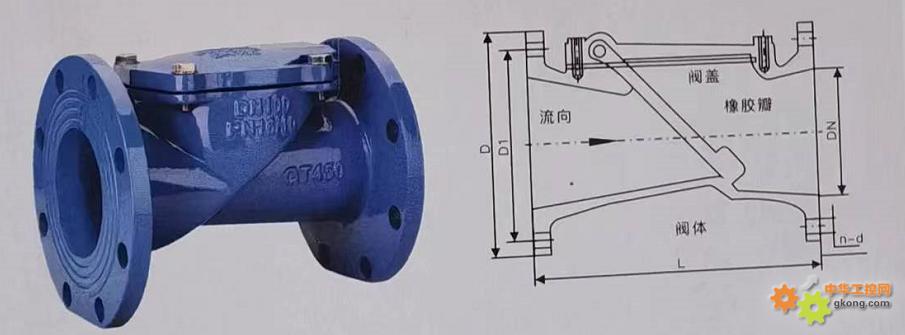

²úÆ·Ãû³Æ£º ·¨À¼Ï𽺰êÖ¹»Ø·§
ÐÍ ºÅ£º CVXJ
CVXJÏ𽺰êÖ¹»Ø·§
   ²úÆ·¸ÅÊö£º
     Ï𽺰êÖ¹»Ø·§Ö÷ÒªÓÉ·§Ìå¡¢·§¸Ç¼°Ï𽺰êÈýÖÖÖ÷ÒªÁã¼þ×é³É¡£ÆäÖÐÏ𽺰êÓɸְ塢¸Ö°ô¼°Ç¿»¯ÄáÁú²¼×ö³Äµ×£¬Íâ²ãÅû¸²Ïð½ºÖƳɣ¬·§°ê¿ª¹ØÊÙÃü¿É´ï100Íò´Î¡£¸Ã·§²ÉÓÃÈ«Á÷Ãæ»ýʽÉè¼Æ£¬¾ßÓÐˮͷËðʧС£¬²»Ò×¶Ñ»ýÔÓÎάÐÞ¼òµ¥µÈÌØÐÔ¡£
¸Ã·§Ö÷ÒªÊÊÓÃÓÚ¸ÃÅÅˮϵͳ£¬¿É°²×°ÓÚË®±Ã³öË®¿Ú´¦£¬ÒÔ·ÀÖ¹µ¹Á÷¼°Ë®´¸¶Ô±ÃË𺦡£¸Ã·§»¹¿É°²×°ÔÚÐîË®³Ø½ø³öË®¹ÜµÄÅÔͨ¹ÜÉÏ£¬ÒÔ·ÀÖ¹³ØË®µ¹Á÷ÖÁ¸øË®ÏµÍ³ÖС£
Ö÷ÒªÁã¼þ²ÄÁÏ
Áã¼þÃû³Æ
·§Ìå/·§¸Ç
·§°ê
²ÄÁÏ
ÖýÌú¡¢ÇòÌú¡¢Öý¸Ö
¸Ö°å+Ç¿»¯ÄáÁú²¼
Ö÷ÒªÍâÐÎÁ¬½Ó³ß´ç
DN
65
80
100
150
250
300
350
400
450
500
600
L
203
216
241
292
356
622
698
787
914
978
978
1295
D
165
185
200
220
285
395
445
505
565
615
670
780
D1
125
145
160
180
240
350
400
460
515
565
620
725
n
4
4
8
8
8
12
12
16
16
20
20
20
