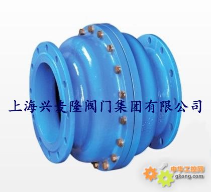

²úÆ·Ãû³Æ£º ·¨À¼¶¯Ì¬Æ½ºâ¶¨Á÷Á¿·§
ÐÍ ºÅ£º DBDVPD
DBDVPD¶¯Ì¬Æ½ºâ¶¨Á÷Á¿·§
                       ²úÆ·¸ÅÊö
      ±¾¹«Ë¾Éú²úµÄDBDVPD¶¯Ì¬Æ½ºâ¶¨Á÷Á¿·§¸ù¾Ýϵͳ¹¤¿ö±ä¶¯¶ø×Ô¶¯±ä»¯×èÁ¦ÏµÊý£¬ÔÚÒ»¶¨µÄѹ²î·¶Î§ÄÚ£¬¿ÉÒÔÓÐЧµØ¿ØÖÆÍ¨¹ýµÄÁ÷Á¿±£³ÖÒ»¸ö³£Öµ¡£¼´µ±·§ÃÅǰºóµÄѹ²î±ä´óʱ£¬Í¨¹ý¶¯Ì¬Á÷Á¿Æ½ºâ·§µÄ×Ô¶¯¹ØÐ¡µÄ¶¯×÷Äܹ»±£³ÖÁ÷Á¿²»±ä´ó£¬·´Ö®£¬µ±Ñ¹²î¼õСʱ£¬·§ÃÅ×Ô¶¯¿ª´ó£¬Á÷Á¿ÈԾɱ£³Öºã¶¨£¬µ±Ñ¹²îСÓÚ»ò´óÓÚ·§ÃÅÕý³£¹¤×÷·¶Î§Ê±£¬Ëü±Ï¾¹²»ÄÜÌṩ¶îÍâµÄѹͷ£¬´Ëʱ¶¯Ì¬Á÷Á¿Æ½ºâ·§´ïµ½È«¿ª»òÈ«¹ØÎ»ÖÃÁ÷Á¿ÈÔÈ»±ÈÉ趨Á÷Á¿µÍ»ò¸ß²»ÄÜ¿ØÖÆ¡£¶¯Ì¬Á÷Á¿Æ½ºâ·§Ê¹·§µ¨Äܸù¾Ýˮϵͳ²»Ê±µÄѹ²î±ä»¯¶ø±ä»¯£¬²»»á³¬¹ýÔ­ÏÈÉ趨µÄË®Á÷Á¿²¢ÎüÊÕ¹ýÁ¿µÄѹ²î£¬´Ó¶øÊµÏÖÕû¸öˮϵͳѹÁ¦ºÍÁ÷Á¿µÄ×Ô¶¯Æ½ºâ¡£¶¯Ì¬Á÷Á¿Æ½ºâ·§ÔÚÓ¦ÓÃÖУ¬Ëæ×Åϵͳ¹ÜµÀѹÁ¦µÄ²¨¶¯£¬Æ½ºâ·§ÄÚ·§×Ô¶¯µÄÉÏÏÂÔ˶¯ÒԸı俪¶È£¬´Ó¶ø±£³Ö¹ÜµÀµÄÁ÷Á¿Ê¼ÖÕ²»±ä¡£
Ö÷ÒªÌØµã
  1. ¶¯Ì¬Æ½ºâ·§ÔÚÁ÷Á¿×Ô¶¯µ÷½ÚʱÎÞÐëÍⲿÄÜÁ¿¡£
  2. ÔÚ×Ô¶¯µÄµ÷½ÚÉ豸»ò¹ÜµÀÁ÷Á¿´ïµ½ËùÒªÇóµÄÉè¼ÆÁ÷Á¿¡£
  3. ½ô´ÕµÄÉè¼Æ½ÚÊ¡Á˰²×°¿Õ¼ä¡£
  4. ¼ò»¯ÁËÉè¼ÆÊ±¹ÜµÀϵͳµÄ¼ÆË㹤×÷Á¿¡£
  5. °²×°¹¤×÷·½±ã¿ì½Ý¡£
  6. ¶¯Ì¬Æ½ºâ·§ÏµÍ³ÔËÐÐǰÎÞÐë½øÐÐÆ½ºâµ÷ÊÔ¡£
  7. ²»Ðâ¸Ö·§µ¨È·±£ÁË·§ÃŵÄÄ͸¯Ê´ÄÜÁ¦Ç¿£¬¹¤×÷ÊÙÃü³¤¡£
¹¤×÷Ô­Àí½éÉÜ
¹¤×÷Ô­Àí
Ö÷Òª¼¼Êõ²ÎÊý
1.¶¯Ì¬Á÷Á¿Æ½ºâ·§¿É³ÆÎª¹Ì¶¨Ê½¶¯Ì¬Á÷Á¿Æ½ºâ·§Óз¨À¼ºÍ¶Ô¼ÐµÄÁ½ÖÖ£¬·§ÌåÄÚ°²×°¶à¸ö·§Ð¾£¬Æä·§Ð¾¾ö¶¨Á÷Á¿£¬Òò´Ë³ö³§Ç°Í¨³£¾Í°ÑÁ÷Á¿É趨ºÃ£¬¼´¿ÉʹϵͳÁ÷Á¿×Ô¶¯ºã¶¨ÔÚÒªÇóµÄÉ趨ֵ;Ñ¡Óö¯Ì¬Á÷Á¿Æ½ºâ·§Ê±£¬Ó¦Ê×½øÐÐË®Á¦¼ÆË㣬ȷ¶¨Á÷Á¿¡¢Ñ¹²î·¶Î§¡£
2.¶¯Ì¬Á÷Á¿Æ½ºâ·§²ÉÓÃÖý¸Ö¡¢ÇòÄ«ÖýÌúÖýÔì¶ø³É£¬¿É·ÖΪ×óÓÒ·§Ìå·¨À¼ÓÃÂÝ˨¡¢ÂÝĸ¹Ì¶¨¡£·¨À¼Öв¿¼ÐÓй̶¨°å¼°OÐÍȦ£¨¶¡ÇçÏ𽺣©£¨N220SH£©£¬°åÉÏÓжà¸öͬÑù´óСµÄÔ²¿×¿É¹Ì¶¨·§µ¨¡£·§µ¨²ÉÓò»Ðâ¸Ö£¨304-2B£©¡¢Í­ÖÊ£¬±íÃæ¶ÆÎýÄøºÏ½ð£º·§µ¨¾ß×ÔÇå½à¡¢¿¹¶ÂÈû¹¦ÄÜ¡£
3.¶¯Ì¬Á÷Á¿Æ½ºâ·§¿ÉÔÚ¹¤×÷ѹ²î·¶Î§ÄÚ׼ȷµÄ¿ØÖƹÜ·Á÷Á¿£¬Ê¹Õû¸öϵͳÄÜʱ¿Ì±£³Öƽºâ¡£ÎÞÐë¶ÔÕû¸ö¹ÜµÀ½øÐз±ËöµÄ×èÁ¦¼ÆËã¡£ÎÞÐëÈ˹¤µ÷½Ú£¬¿Éʡȥ´óÁ¿ÈËÁ¦£¬°²×°¿Õ¼äÒ²²»ÊÜÏÞÖÆ£¬Í¬Ê±Ò²±ÜÃâÁËÈËΪµÄÆÆ»µÐÔµ÷½Ú¡£Äܹ»·ÀÖ¹ÒòÁ÷Á¿¹ý´ó¶øÔì³É¶ÔÉ豸µÄËðºÄ£¬Ìá¸ßÉ豸µÄÄÍÓÃÐÔºÍËð×÷ÐÔ¡£Ê¹Õû¸öˮϵͳ¼ò½à¡¢¿É¿¿£¬ÎÞÐ밲װͬ³Ì¹ÜµÀ£¬½ÚÊ¡³õͶ×Ê¡¢°²×°¼°²ÄÁÏ·ÑÓá£
Ö÷Òª¼¼Êõ²ÎÊý
·§Ìå
WCB¡¢304¡¢QT450
µ¯»É
²»Ðâ¸Ö
ÄÚµ¨
304
¹¤×÷ζÈ
-10¡æ¡«120¡æ
¹«³ÆÑ¹Á¦
1.6MPa¡¢2.5MPa
¹«³ÆÍ¨¾¶
DN50-DN800
Á÷Á¿¿ØÖÆÎó²î
±5£¥
Á÷Á¿¿Ú
ÊÊÓñê×¼²âÁ¿¿Ú
½á¹¹
¹Ì¶¨Ê½ÄÚµ¨½á¹¹
¹¹Ôì
ͨÓöԼÐʽÒà¿É¶¨ÖÆ·¨À¼Ê½
