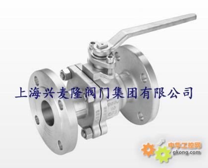

²úÆ·Ãû³Æ£º ²»Ðâ¸Ö¸¡¶¯Çò·§
ÐÍ ºÅ£º BV41P
BV41P²»Ðâ¸Ö¸¡¶¯Çò·§
Ö÷Òª¼¼Êõ²ÎÊý
ÐͺÅ
BV41P-16P/25P
BV41P-16R/25R
¹«³ÆÑ¹Á¦£¨PN£©
16/25
16/25
ÃÜ·âÊÔÑ飨MPa£©
1.76/25
1.76/2.75
¿ÇÌåѹÁ¦£¨MPa£©
2.4/3.75
2.4/3.75
ÊÊÓÃζȣ¨≤¡æ£©
150
150
ÊÊÓýéÖÊ
ÏõËáÀà
´×ËáÀà
Ö÷Òª²¿¼þ²ÄÖÊ
Áã¼þÃû³Æ
²ÄÁÏ
BV41P -16P/25p
BV41P -16R/25R
·§Ìå
¸õÄøîѲ»Ðâ¸Ö
¸õÄøîâîѲ»Ðâ¸Ö
ÇòÌå
¸õÄøîѲ»Ðâ¸Ö
¸õÄøîâîѲ»Ðâ¸Ö
·§¸Ë
¸õÄøîѲ»Ðâ¸Ö
¸õÄøîâîѲ»Ðâ¸Ö
ÃÜ·âȦ
¾ÛËÄ·úÒÒÏ©
¾ÛËÄ·úÒÒÏ©
Ö÷ÒªÍâÐÎÁ¬½Ó³ß´ç
DN
L
D
D1
D2
b
Z-φd
PN16
PN25
PN16
PN25
PN16
PN25
PN16
PN25
PN16
PN25
15
130
95
95
65
65
45
45
16
16
4-14
4-14
20
140
105
105
75
75
55
55
18
18
4-14
4-14
25
150
115
115
85
85
65
65
18
18
4-14
4-14
32
165
135
135
100
100
78
78
18
18
4-18
4-18
40
180
145
145
110
110
85
85
18
18
4-18
4-18
203
160
160
125
125
100
100
18
20
4-18
4-18
65
222
180
180
145
145
120
120
18
22
8-18
8-18
80
241
195
195
160
160
135
135
20
24
8-18
8-18
100
305
215
230
180
190
155
160
20
24
8-18
8-22
125
356
245
270
210
220
185
188
22
26
8-18
8-26
150
394
280
300
240
250
210
218
22
28
8-22
8-26
