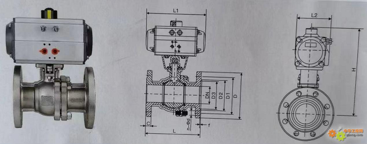

²úÆ·Ãû³Æ£º Æø¶¯¸¡¶¯Çò·§
ÐÍ ºÅ£º Q641F
Q641FÆø¶¯¸¡¶¯Çò·§
²úÆ·¸ÅÊö
   Q641FÆø¶¯¸¡¶¯Çò·§¹ã·ºÊÊÓÃÓÚÌìÈ»Æø¡¢ÓÍÆ·¡¢»¯¹¤¡¢Ò±½ð¡¢ÔìÖ½¡¢µçÁ¦¡¢¿óÒµ¡¢Ó¡È¾¡¢ÉúÎïÔìÒ©¡¢ÈÕÓû¯¹¤¡¢Ê³Æ·ÒûÁÏË®´¦Àí¼°¿ÕÆø´¦ÀíµÈÐÐÒµµÄÁ÷Ìå×Ô¶¯¿ØÖÆ»òµ÷½Ú¿ØÖÆ£¬Óë×Ô¶¯»¯Æø¶¯ÒDZíÅäÌ×ʹÓá£
²úÆ·ÐÔÄܹ淶
ѹÁ¦µÈ¼¶
¹«³ÆÑ¹Á¦£¨MPa£©
1.6
2.5
4.0
6.4
10.0
ÊÔÑéѹÁ¦£¨MPa£©
¿ÇÌåÊÔÑé
2.4
3.75
6.0
9.6
15.0
ÃÜ·âÊÔÑé
1.78
2.75
4.4
7.04
11.0
ÆøÃÜ·âÊÔÑé
0.6£¨MPa£©
ÊÊÓýéÖÊ
   Ë®¡¢ÕôÆû¡¢ÓÍÆ·¡¢Òº»¯ÆøµÈ
¼¼Êõ¹æ·¶
Éè¼ÆÒÀ¾Ý
GB±ê×¼
Éè¼Æ±ê×¼
GB/T12237
½á¹¹³¤¶È
·¨À¼Á¬½Ó
GB/T12221
Á¬½Ó·¨À¼³ß´ç
GB/T9113¡¢JB/T79
ÊÔÑéºÍ¼ìÑé
JB/T9002
Ö÷ÒªÁã¼þ²ÄÖÊ
ÐòºÅ
Áã¼þÃû³Æ
²ÄÖÊ
C
P
R
1
ÓÒ·§Ìå
WCB
ZG1Cr18Ni9Ti
ZG1Cr18Ni12Mo2Ti
2
ÂÝĸ
35
1Cr18Ni9Ti
1Cr18Ni9Ti
3
µæÆ¬
PTFE
PTFE
PTFE
4
ÂÝÖù
35
1Cr18Ni9Ti
1Cr18Ni9Ti
5
·§Ìå
WCB
ZG1Cr18Ni9Ti
ZG1Cr18Ni12Mo2Ti
6
·§×ù
PTFE
PTFE
PTFE
7
ÇòÌå
1Cr18Ni9Ti
1Cr18Ni9Ti
1Cr18Ni12MO2Ti
8
·§¸Ë
1Cr13
1Cr18Ni9Ti
1Cr18Ni12MO2Ti
9
µæÆ¬
PTFE
PTFE
PTFE
10
ÌîÁÏ
PTFE
PTFE
PTFE
