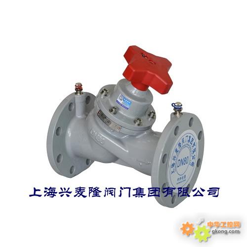

²úÆ·¸ÅÊö
    BSVPϵÁо²Ì¬Æ½ºâ·§ÊÇÒ»ÖÖ¾ßÓÐÌØÊ⹦ÄܵÄÐÂÐͽÚÄÜÐÍ·§ÃÅ¡£ÓÉÓڸ÷§ÉÏÉèÓпªÆôÊý×ÖÏÔʾ£¬Êý×ÖËø¶¨×°Ö㬿ÉÖ±¹Ûµ÷µ½ÈÎһλÖ㬼´ÓÃÓÚÁ÷Á¿²â¶¨µÄ²âѹС·§¡£
¸Ã·§Ö÷ÒªÓ¦ÓÃÓÚ¹¤ÒµºÍÃñÓý¨Öþ¹©Å¯¹ÜÍøÏµÍ³¡£¾ßÓÐÁ¼ºÃµÄÁ÷Á¿ÌØÐÔ£¬ÓÃËü¿ÉÒÔ׼ȷµÄµ÷½Úѹ½µºÍÁ÷Á¿£¬Äܹ»ºÏÀí·ÖÅäÁ÷Á¿£¬ÊµÏÖÁ÷Á¿¶¨Á¿£¬¿ÉÒÔÓÐЧµØ½â¾ö¹©ÈÈ£¨¿Õµ÷£©ÏµÍ³ÖÐ ´æÔÚµÄÊÒÎÂÀäÈȲ»¾ùÎÊÌâ¡£Ö»ÒªÔÚ¸÷֧·¼°Óû§Â·¿Ú×°ÉÏÊʵ±¹æ¸ñµÄÊý×ÖËø¶¨Æ½ºâ·§£¬²¢ÓÃרÓÃÖÇÄÜÒÇ±í½øÐÐÒ»´ÎÐÔµ÷ÊÔºóËø¶¨£¬½«ÏµÍ³µÄ×ÜË®Á¿¿ØÖÆÔÚºÏÀí·¶Î§ÄÚ£¬´Ó¶ø¿Ë·þÁË´óÁ÷Á¿£¬Ð¡Î²îµÄ²»ºÏÀíÏÖÏó¡£Ó¦Óô˷§ÃÅ´ïµ½¹ÜÍøÒºÌ寽ºâºÍ½ÚÔ¼ÄÜÔ´µÃµ½½ÏºÃµÄЧ¹û£¬¸Ã²úÆ·Êǹ©ÈÈϵͳÖеÄÀíÏë²úÆ·¡£

ÐËÂó¡·§Ãż¯ÍÅÉú²úµÄ¾²Ì¬Æ½ºâ·§ÊǵȰٷֱÈÌØÐÔ·§ÃÅ£¬´ÓÇúÏßÌØÐÔͼÉÏ¿ÉÖª¸ø¿ª¶ÈÒ»¸öÏàµÈµÄ±ä»¯ÂÊ£¬ÔòÁ÷Á¿µÄ±ä»¯ÂÊÏàµÈ£¬ÆäÌØµãÊÇ¿ª¶È´óÊÇÁ÷Á¿´ó£¬¿ª¶ÈСʱ²âÁ÷Á¿Ð¡£¬¶ø¹¤³ÌÖдó¶¼ÔÚÁ÷Á¿´óʱӦÓ㬵Ȱٷֱȷ§ÃÅǡǡÊÊÓÃÕâ¸÷ÒªÇ󣬸ù¾ÝÕâÒ»ÌØµã£¬¿ÉÒÔ×ÔÈçµÄÉèÖÃijһÁ÷Á¿£¨¿ì¿ª·§ÃŵÄÏßÐÎÔò²»¾ß±¸ÕâÖÖ¹¦ÄÜ£©¶øÇÒµ±ÐèÒª±ä»¯ÊÇ£¬»¹ÄÜÖªµÀ±ä»¯Á¿£¬´ïµ½ÀíÏë״̬¡£
