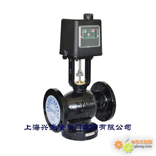

ET8260µç¶¯µ÷½Ú·§
  ²úÆ·¸ÅÊö
     ET8260ϵÁе綯µ÷½Ú·§ÊÇÓÉ×÷ÓÃÁ¦4000Nµç¶¯Ö´ÐÐÆ÷Óë¿Ú¾¶DN80-DN300µ÷½Ú·§Ìå×éºÏ¶ø³ÉµÄµç¶¯µ÷½Ú·§ÏµÁС£Æä¹ã·ºÓ¦ÓÃÓÚ¿Õµ÷¡¢ÖÆÀä¡¢²ÉůÒÔ¼°ÆäËüÂ¥Óî×Ô¶¯¿ØÖÆÏµÍ³ÖУ¬¿É¾«È·µ÷½ÚϵͳÖеĽéÖÊÁ÷Á¿£¬´Ó¶ø´ïµ½¿ØÖÆÏµÍ³Î¶ȡ¢Êª¶È¡¢Ñ¹Á¦ºÍ½ÚÄܵÄÄ¿µÄ¡£
²úÆ·ÌØµã
  1. Ö´ÐÐÆ÷Ñ¡ÓÃÂÁѹÖýµÄÖ§¼ÜºÍÍâÕÖ£¬Ìå»ýС£¬ÖØÁ¿Çᣬǿ¶È¸ß¡£
  2. Ö´ÐÐÆ÷Ñ¡ÓÃÓÀ´Åͬ²½¿ÉÄæµç»ú£¬´øÓйýÔØ±£»¤¹¦ÄÜ£¬ÏÞλ¿ª¹Ø£¬Ö´ÐÐÆ÷×ÔÐÐÍ£Ö¹¡£
  3. ¹¤×÷µçѹ£ºAC24V±10©‡50/60HZ£¨Ò²¿ÉÒÔ¶©ÖÆÑ¡ÓÃAC220V£©
  4. ¿ØÖÆÐźţº¿ª¹Ø/¸¡µãÐźŠ    Ä£Ä⣺0-10V/4-20MAÐźÅ
  5. ·§Ìå½á¹¹ÐÎʽÓÐÁ½Í¨µ¥×ö·§£¬Á½Í¨Æ½ºâ·§£¬Èýͨ·ÖÁ÷·§¼°ÈýͨºÏÁ÷·§
  6. ·§ÌåÓë¹ÜµÀµÄÁ¬½ÓÐÎʽΪPN16GB9113.3·¨À¼Á¬½Ó¡£
  7. ·§Ìå¿ÉÑ¡Öý¸Ö£¬ÖýÌúÒÔÊÊÓ¦²»Í¬¹¤×÷½éÖʼ°Î¶ȣ¬½éÖÊζȽϸßʱ£¬·§Ìå¿ÉÑ¡ÔñÉ¢ÈÈÐÔ¡£
  8. ´øÓз§ÃÅÐгÌ×ÔÊÊÓ¦¹¦ÄÜ£¬±ãÓÚÏÖ³¡°²×°ºÍµ÷ÊÔ¡£
  9. ¿ÉÑ¡ÅäÊÖ¶¯×°Öã¬ÊµÏÖÊÖ¶¯´ò¿ª/¹Ø±Õ£¬Ö´ÐÐÆ÷µÄÉè¼Æ·ûºÏIEC¹ú¼Ê±ê×¼¡£
