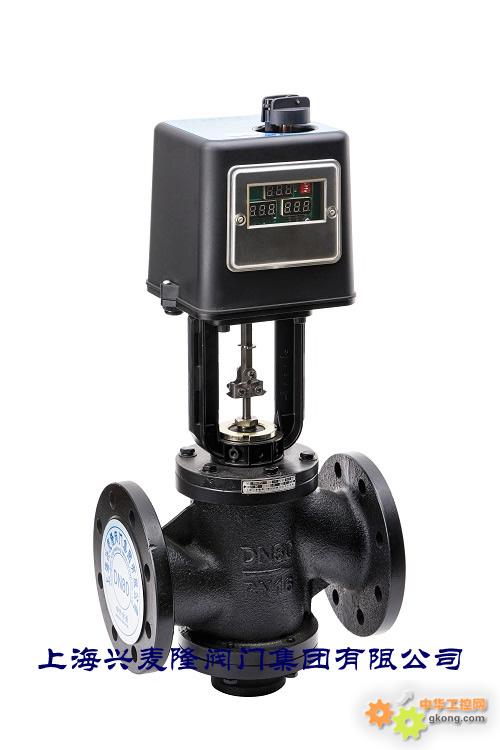

²úÆ·Ãû³Æ£º ¶¯Ì¬Æ½ºâµç¶¯µ÷½Ú·§
ÐÍ ºÅ£º ET-DBVPD
ET-DBVPD¶¯Ì¬Æ½ºâµç¶¯µ÷½Ú·§
²úÆ·¸ÅÊö
   ÐËÂó¡·§Ãż¯ÍÅÉú²úµÄ¶¯Ì¬Æ½ºâµç¶¯µ÷½Ú·§ÊǶ¯Ì¬Æ½ºâÓëµç¶¯µ÷½ÚÒ»Ì廯µÄ²úÆ·¡£½øÐÐÈ«ÃæÆ½ºâË®Á¦ÏµÍ³£¬Í¨¹ý¶¯Ì¬Æ½ºâµç¶¯µ÷½Ú·§µ÷½ÚÄ©¶ËÉ豸£¨Èç¿Õµ÷Ï䣩¶ÔµÄÁ÷Á¿À´µ÷¿ØÄ¿±êÇøÓòµÄζȣ¬Ëüʹ¶¯Ì¬Æ½ºâϵͳѹÁ¦±ä»¯£¬Ê¹¶þ̨»ò¶ą̀ĩ¶ËÉ豸¼äµÄÁ÷Á¿µ÷½Ú²»»¥Ïà¸ÉÈÅ£¬Òò´ËÕâÖÖϵͳ¾ßÓиßЧ½ÚÄÜÐÔ£¬Ö÷ÒªÊÊÓÃÓÚůͨ¿Õµ÷ϵͳĩ¶Ë¿Õµ÷É豸£¨Èç¿Õµ÷Ï䡢зç»ú×é¡¢¿ÕÆø´¦Àí»ú£©µÄζȿØÖÆ£¬Í¨¹ýÅäÖÃÖÇÄÜÄ£¿é¿ØÖÆ×°Ö㬿ɷ½±ã¶Ô¸÷»·Â·µÄÁ÷Á¿¡¢Î¶ȽøÐÐ×Ô¶¯¿ØÖÆ£¬ÊµÏÖºÏÀíÀûÓÃÄÜÁ¿£¬½ÚÄܽµºÄ£¬ÖÇÄÜ»¯¹ÜÀí¡£Ó¦Óô˷§Ê¹Ä©¶ËÉ豸ֻÊܱê×¼¿ØÖÆÐźŵÄÓ°Ï죬¶ø²»ÊÜϵͳѹÁ¦²¨¶¯µÄÓ°Ï죬ʹϵͳµ÷½Ú¸üÎȶ¨¡¢¸ü½ÚÄÜ£¬ÌرðÊÊÓÃÓÚϵͳ¸ººÉ±ä»¯½Ï´óµÄ±äÁ÷Á¿ÏµÍ³ÖС£
¶¯Ì¬Æ½ºâµç¶¯µ÷½Ú·§ÔÚϵͳ¸ººÉ²¨¶¯½Ï´óµÄ±äÁ÷Á¿ÏµÍ³ÖУ¬µ±ÏµÍ³Ñ¹Á¦±ä»¯Ê±£¬¶¯Ì¬Æ½ºâµç¶¯µ÷½Ú·§¶þ¶ËµÄѹ²î£¨P1-P3£©Ò²ËæÖ®±ä»¯;
(1)¡¢µ±½ø¿ÚѹÁ¦P1Éý¸ßʱ£¬£¨P1-P2£©Ôö´ó£¬Õâʱµç¶¯·§·§Ð¾ÏòÉÏÔ˶¯£¬Ê¹P1¡¢P2¿ª¶È¼õÉÙ£¬·§Ð¾Ñ¹Á¦P2½µµÍ;µ±½ø¿ÚѹÁ¦P1½µµÍʱ£¬(P1-P2)¼õС£¬Õâʱµç¶¯·§·§Ð¾ÏòÏÂÔ˶¯£¬Ê¹P1¡¢P2¿ª¶ÈÔö´ó£¬·§Ð¾Ñ¹Á¦P2Éý¸ß¡£Òò´Ë£¬ÎÞÂÛϵͳµÄѹÁ¦ÔõÑù±ä»¯£¬Í¨¹ýµç¶¯·§·§Ð¾µÄµ÷½Ú×÷Óã¬P2¡¢P3¼äµÄѹ²îʼÖÕ±£³Ö²»±ä¡£Òò´ËÕâÖÖ·§µÄ¿¹¸ÉÈÅÄÜÁ¦Ç¿£¬¾ßÓж¯Ì¬Æ½ºâµÄ¹¦ÄÜ;
(2)µ±Ö±Ðг̵綯ִÐÐÆ÷½ÓÊÜ¿ØÖÆÐźÅʹ·§ÖáÑÓA-BÏòÉÏÏÂÔ˶¯£¨»ò½ÇÐг̵綯ִÐÐÆ÷½ÓÊÜ¿ØÖÆÐźÅʹ·§ÖáÑÓRÏòÐýת£©Ê±£¬P2¡¢P3¼äµÄ¿ª¶ÈÒ²ËæÖ®±ä»¯¡£ÓÉÓÚ²»¹Üϵͳѹ²î£¨P1-P3£©ÈçºÎ±ä»¯£¬P2¡¢P3¼äµÄѹ²î£¨P2-P3£©Ê¼ÖÕ²»±ä£¬Òò´Ë¶ÔÓ¦ÓÚÈÎÒ»¿ª¶ÈλÖã¬ÆäÊäË͵ÄË®Á÷Á¿¶¼ÊÇÒ»¶¨µÄ£¬²¢Çҵ綯µ÷½Ú·§Êµ¼ÊµÄÁ÷Á¿ÌØÐÔÇúÏßÓëÆäÀíÏëµÄÁ÷Á¿ÌØÐÔÇúÏßÊÇÒ»Öµģ¬Ã»ÓÐÆ«Àë¡£Òò´ËÕâÖֵ綯µ÷½Ú·§½Ï´«Í³µÄµç¶¯µ÷½Ú·§¾ßÓиüºÃµÄµ÷½ÚÌØÐÔ¡£
