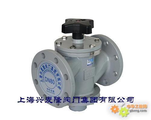

²úÆ·Ãû³Æ£º ·¨À¼¶¯Ì¬Æ½ºâ·§
ÐÍ ºÅ£º DBVPD
DBVPD¶¯Ì¬Æ½ºâ·§
²úÆ·¸ÅÊö£º
       ÎÒ¹«Ë¾Éú²úµÄDBVPD¶¯Ì¬Æ½ºâ·§£¬ÓÃÓÚÐèÒª½øÐÐÁ÷Á¿¿ØÖƵÄˮϵͳÖÐÓÈÆäÊÊÓÃÓÚ¹©ÈÈ£¬¿Õµ÷ϵͳµÈ·Ç¸¯Ê´ÐÔÒºÌå½éÖʵÄÁ÷Á¿¿ØÖÆ¡£ÔËÐÐǰһ´ÎÐÔµ÷½Ú£¬¼´¿ÉʹϵͳÁ÷Á¿×Ô¶¯ºã¶¨ÔÚÒªÇóµÄÉ趨ֵ¡£
¶¯Ì¬Æ½ºâ·§ÓÉ×Ô¶¯µ÷½Ú·§°êÁ½²¿·Ö×é³É¡£ÏµÍ³Á÷ÌåµÄ¹¤×÷ѹÁ¦Îªp1£¬ÊÖ¶¯µ÷½Ú·§°êµÄǰºóѹÁ¦·Ö±ðΪp2¡¢p3. µ±ÊÖ¶¯µ÷½Ú·§µ÷µ½ÄªÒ»Î»ÖÃʱ£¬¼´ÈËΪȷ¶¨ÁËÉ趨Á÷Á¿£¬ÒÔ¼°Ïà¶ÔÓڵĹ̶¨£¨p2-p3£©Öµ¡£µ±ÏµÍ³Á÷Á¿Ôö´óʱ¡££¨p2-p3£©µÄʵ¼ÊÖµ³¬¹ýÁËÔÊÐíµÄ¸ø¶¨Öµ£¬´Ëʱ×Ô¶¯µ÷½Ú·§°ê×Ô¶¯¹ØÐ¡£¬Ö±ÖÁÁ÷Á¿ÖØÐÂά³Öµ½É趨Á÷Á¿£¬·´Ö®ÒàÈ»¡£
²úÆ·ÌØµã
1. ÄÜʹϵͳÁ÷Á¿×Ô¶¯Æ½ºâÔÚÒªÇóµÄÉ趨ֵ£º
2. ÄÜ×Ô¶¯Ïû³ýˮϵͳÖÐÒò¸÷ÖÖÒòËØÒòËØÒýÆðµÄË®Á¦Ê§µ÷ÏÖÏ󣬱£³ÖÓû§ËùÐèÁ÷Á¿£¬¿Ë·þÀäÈȲ»¾ù£¬Ìá¸ß¹©ÈÈ£¬¿Õµ÷µÄÊÒκϸñÂÊ£º
3. ÄÜÓÐЧµØ¿Ë·þ´óÁ÷Á¿£¬Ð¡Î²îµÄ²»Á¼ÔËÐз½Ê½£¬Ìá¸ßϵͳÄÜЧ£¬ÊµÏÖ¾­¼ÃÔËÐС£
