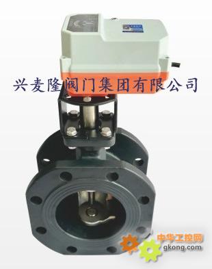

BV405FϵÁе綯µ÷½Ú·¨À¼Çò·§
²úÆ·¸ÅÊö
BV405FϵÁе綯µ÷½ÚÇò·§ÓÉBVϵÁе綯ִÐÐÆ÷¡¢Í­Ìåµ÷½ÚÇò·§×é³É£¬Ö÷ÒªÓÃÓÚÖÐÑë¿Õµ÷ÀäÈÈË®/¹©ÈȲÉůϵͳ£¬°´Êµ¼ÊÐèÒª¾«È·¿ØÖÆÀä¡¢ÈȽéÖʵÄÁ÷Á¿£¬²»»áÔì³ÉζȵľçÁұ仯£¬´ïµ½ÊµÊ±¾«È·¿ØÖÆÊÒÎÂ֮ĿµÄ¡£´Ë¿îµ÷½ÚÇò·§¿Éµ÷Á÷Á¿±È£¬¿É¿¿ÐԸߡ¢¸ßÊÙÃü¡¢²ÉÓÃPTFEʯīÔöÇ¿·§ÌåÃÜ·âȦ£¬Ë«ÖØEPDM·§¸ËÃÜ·âȦ¡£ÄÚÖÃÒ»ÌåʽÅäÁ÷µû,²»Å·´Ïòѹ²î£¬µÈ°Ù·Ö±ÈÁ÷Á¿ÌØÐÔ¡£¸ß¹Ø¶ÏÁ¦1.4MPa£¬¶î¶¨¹¤×÷ѹÁ¦PN16¡£×î´ó¹¤×÷ѹ²î0.35Mpa¡£´øÓÐÖ´ÐÐÆ÷ÊÖ¶¯¹¦ÄÜ¡£¹¤×÷ζÈÒ»5ÖÁ121¡æ£¬ÊÊÓÃÓÚË®£¬ÕôÆû»ò50%ÒÒ¶þ´¼Ë®¡£
²úÆ·ÌØµã
²ÉÓÃÖ±Á÷µç»ú£¬¶¯×÷ƽÎÈ£¬×ÔÉí¹¦ºÄµÍ
¶Ô¼Ð£¨»ò·¨À¼)Á¬½Ó
¾ßÓеȰٷֱÈÁ÷Á¿ÌØÐÔÍâ¿Ç·À»¤µÈ¼¶¸ß£¨IP65)£¬Ìå»ýСÇÉ£¬°²×°·½±ã
ÔëÒôµÍ
µç¶¯Ö´ÐÐÆ÷±ê×¼ÐÍ×Ô´øÊÖ¶¯¹¦ÄÜ
ÄÚÖÃÒ»ÌåʽÕûÁ÷ëº
µ÷½Ú·§µÄ¿Éµ÷Á÷Á¿±È
Óпª¹Ø¿ØÖÆ£¬¸¡µã¿ØÖÆ£¬»òÁ¬Ðøµ÷½ÚÈýÖÖ¿ØÖÆ·½Ê½
¾ß±¸ModbusͨѶ½Ó¿Ú£¨Ñ¡Åä)
¾ß±¸Î¶ÈÁ÷Á¿£¬ÅäË«´«¸ÐÆ÷PT1000£¨¶¨ÖÆÑ¡Åä)
¾ß±¸Ñ¹²î¿ØÖÆ£¬Åäѹ²îË«´«¸ÐÆ÷£¨¶¨ÖÆÑ¡Åä)

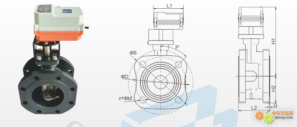

Ö÷ÒªÍâÐÎÁ¬½Ó³ß´ç
DN
DN40
DN50
DN65
DN80
DN100
DN125
DN150
H1
115
125
135
148
158
175
191
H2
62
67
78
91
100
117/
133
L1
130
30
130
130
130
130
130
L2
90
90
90
98
115
134
160
B
150
165
180
200
220
250
285
D
110
125
140
160
180
210
240
n*ΦM
4*Φ18
4*Φ18
4*Φ18
8*Φ18
8*Φ18
8*Φ18
8*Φ22
F
45
45
45
22.5
22.5
22.5
22.5
G
2
2
2
2
2
2
