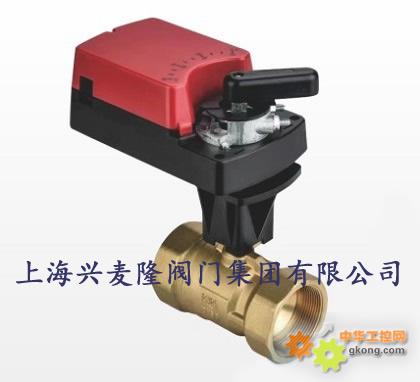

²úÆ·Ãû³Æ£º ¶Ïµç¸´Î»µç¶¯Çò·§
ÐÍ ºÅ£º BVDF
¶Ïµç¸´Î»µç¶¯Çò·§
²úÆ·¸ÅÊö£º
BVDFϵÁе綯Çò·§ÊÊÓÃÓÚÖÐÑë¿Õµ÷¡¢¹©ÈÈÀäÈÈˮϵͳ¡¢ÕôÆû¼ÓʪÆ÷µÈ£¬²úÆ·²ÉÓÃPTFEʯīÔöÇ¿·§ÌåÃÜ·âȦ£¬Ë«ÖØEPDM·§¸ËÃÜ·âȦ£¬ÄÚÖÃÒ»ÌåʽÅäÁ÷µú£¬²»Å·´Ïòѹ²î£¬¸ß¹Ø¶ÏÁ¦£¬µÈ°Ù·Ö°ÙÁ÷Á¿ÌØÐÔ¡£
²úÆ·ÌØµã
  1. ÄÚÖÃÒ»Ìåʽ¸ßÇ¿²ÄÁÏÕûÁ÷µú£¬ÎÞÍÑÂä·çÏÕ;
  2. µÈ°Ù·Ö°Ù±ÈÁ÷Á¿ÌØÐÔ;
  3. ¿ÉÑ¡Á½Í¨»òÈýͨÒÔ¼°·ÖºÏÁ÷;
  4. Çý¶¯Æ÷Óпª¹Ø¡¢¸¡µã¡¢Ä£Äâµ÷½Ú¡¢¶Ïµç¸´Î»¹¦ÄÜ£¨¿ÉÑ¡£©¡£
  5. Éè¼Æ¹¤×÷ѹÁ¦¸ß£¬¼¸ºõÂú×ãËùÓÐůͨ¿Õµ÷ϵͳ¹¤×÷ѹÁ¦ÐèÇó;
  6. ¸ß¹Ø¶ÏÁ¦£¬ÊÊÓÃÓÚ-5¡æ¡«100¡æÎ¶ȣ¨µÍÎÂʱ²»½á±ù£©;

¼¼Êõ²ÎÊý
·§Ìå
»ÆÍ­
·§¸Ë
²»Ðâ¸Ö
·§Ð¾
²»Ðâ¸Ö
²Ù×÷
ÊÖµçÒ»Ìå
ÊÊÓýéÖÊ
ÀäÈÈË®¡¢¸ßÓÚ50£¥ÒÒ¶þ´¼Ë®ÈÜÒº
µçÔ´
AC220¡¢AC24¡¢DC24ѡһ
¹¤×÷
Çý¶¯ÄÚÖöϵ縴λ¹¦ÄÜ
ÐźÅ
0-10V»ò4-20mA¸¡µã¡¢¿ª¹Ø¿ÉÑ¡0-10V or4-20mA
