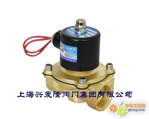

²úÆ·Ãû³Æ£º »ÆÍ­µç´Å·§
ÐÍ ºÅ£º ZQDF
ZQDF»ÆÍ­µç´Å·§
²úÆ·¼ò½é
ZQDF»ÆÍ­µç´Å·§Êǹ¤Òµ¹ý³Ì×Ô¶¯»¯¿ØÖÆÏµÍ³ÓõÄÖ´ÐÐÆ÷£¬ËüÔÚ½ÓÊÜµç¿ØÐźźóÄÜ×Ô¶¯¿ªÆô»ò¹Ø±Õ·§ÃÅ£¬ÊµÏֶԹܵÀÖÐÁ÷Ìå½éÖʵÄͨÅлòÁ÷Á¿µ÷½Ú¿ØÖÆ£¬´Ó¶ø¶ÔϵͳÖеÄζȡ¢Á÷Á¿¡¢Ñ¹Á¦µÈ²ÎÊý½øÐÐ×Ô¶¯µ÷½Ú»òÔ¶³Ì¿ØÖÆ¡£ZQDF»ÆÍ­µç´Å·§²úÆ·¿É¹ã·ºÓÃÓÚ·ÄÖ¯¡¢Ó¡Ë¢¡¢»¯¹¤¡¢ËÜÁÏ¡¢ÖÆÒ©¡¢Ê³Æ·¡¢½¨²Ä¡¢»úе¡¢µçÆ÷±íÃæ´¦ÀíµÈÉú²úºÍ¿ÆÑв¿ÃÅÒÔ¼°Ô¡ÊÒ¡¢Ê³Ìᢿյ÷µÈÈËÃÇÈÕ³£Éú»îÉèÊ©ÖС£ZQDFÖ÷ÒªÓÃÓÚ¿ÕÆø¡¢ÕôÆû¡¢ÃºÆøµÈÆøÌå½éÖʵĿØÖÆ£»ZQDFµç´Å·§Ö÷ÒªÓÃÓÚ×ÔÀ´Ë®¡¢ÕôÁóË®¡¢Àä¶³ÑÎË®¡¢µç¶Æ·ÏÒºµÈÒºÌå½éÖÊ£¬Í¬Ê±Ò²ÓÃÓÚÕ³¶ÈСÓÚ4°EµÄÓÍÀà¡£
»ÆÍ­µç´Å·§¹¤×÷Ô­Àí
»ÆÍ­µç´Å·§ÀïÓÐÃܱյÄÇ»£¬ÔÚ²»Í¬Î»ÖÿªÓÐͨ¿×£¬Ã¿¸ö¿×¶¼Í¨Ïò²»Í¬µÄÓ͹ܣ¬Ç»ÖмäÊÇ·§£¬Á½ÃæÊÇÁ½¿éµç´ÅÌú£¬ÄÄÃæµÄ´ÅÌúÏßȦͨµç·§Ìå¾Í»á±»ÎüÒýµ½Äıߣ¬Í¨¹ý¿ØÖÆ·§ÌåµÄÒÆ¶¯À´µ²×¡»ò©³ö²»Í¬µÄÅÅÓ͵Ŀף¬¶ø½øÓÍ¿×Êdz£¿ªµÄ£¬ÒºÑ¹ÓÍ¾Í»á½øÈ벻ͬµÄÅÅÓ͹ܣ¬È»ºóͨ¹ýÓ͵ÄѹÁ¦À´Íƶ¯Ó͸׵ĻîÈû£¬»îÈûÓÖ´ø¶¯»îÈû¸Ë£¬»îÈû¸Ë´ø¶¯»úеװÖö¯¡£ÕâÑùͨ¹ý¿ØÖƵç´ÅÌúµÄµçÁ÷ͨ¶Ï¾Í¿ØÖÆÁË»úеÔ˶¯¡£
½á¹¹¹æ¸ñ²ÎÊý
ÐͺÅ
ZQDF
ʹÓÃÒºÌå
¿ÕÆø¡¢ÓÍ¡¢ÓÍÍß˹
¶¯×÷·½Ê½
Ö±¶¯Ê½
ÐÎʽ
³£±Õʽ¡¢³£¿ªÊ½
¹¤×÷ζÈ
-5-80¡æ
±¾Ìå²ÄÖÊ
»ÆÍ­
Ö÷ÒªÐÔÄܲÎÊý
ÐͺÅ
ZQDF-1
ZQDF-2
ZQDF-3
ZQDF-1Y
ZQDF-2Y
ZQDF-3Y
¹«³ÆÑ¹Á¦£¨MPa£©
1.60
¹¤×÷ѹ²î£¨MPa£©
DN15-50
0-1.6
DN65-100
0.05-1.6
½éÖÊÖÖÀà
ÃºÆø¡¢¿ÕÆøµÈ
±¥ºÍÕôÆû
¹ýÈÈÕôÆû»ò¸ßÎÂÆøÌå
Ë®ÓÍÒºÌå
ÈÈË®
¸ßÎÂË®¡¢ÓÍ
½éÖÊζȣ¨¡æ£©
≤60
≤180
≤220
≤60
≤180
≤220
µçÔ´µçѹ
AC220V£¬ÆäÓà¹æ¸ñ¿É×÷ÌØÊâ¶©»õ£¨36V/380V/12V/24V£©
ʹÓÃÊÙÃü/¶î¶¨Á÷Á¿ÏµÊý£¨KV£©
°´JB/T352-94¹æ¶¨
й©Á¿£¨mL/min£©
°´JB/T352-94.F¹æ¶¨
¹¦ºÄ£¨AV£©
Ö÷ÒªÍâÐÎÁ¬½Ó³ß´ç
¹«³ÆÍ¨¾¶
ÄÚÂÝÎÆÁ¬½Ó
·¨À¼Á¬½Ó
DN
ÍâÐγߴç
ÄÚÂÝÎÆ
H
L
G
H
L
D
D1
D2
b
f
n-d
15
153
92
1/2
153
130
95
65
46
14
2
4-φ14
20
153
92
3/4
153
150
105
75
56
16
2
4-φ14
25
153
110
1
153
160
115
85
65
16
3
4-φ14
32
176
120
1-1/4
176
180
140
100
76
18
3
4-φ18
40
176
140
1-1/2
176
200
150
110
84
18
3
4-φ18
192
162
2
192
230
165
125
99
20
3
4-φ18
65
250
290
185
145
118
20
3
4-φ18
80
260
310
200
160
132
20
3
4-φ18
100
290
350
220
180
156
22
3
4-φ18
