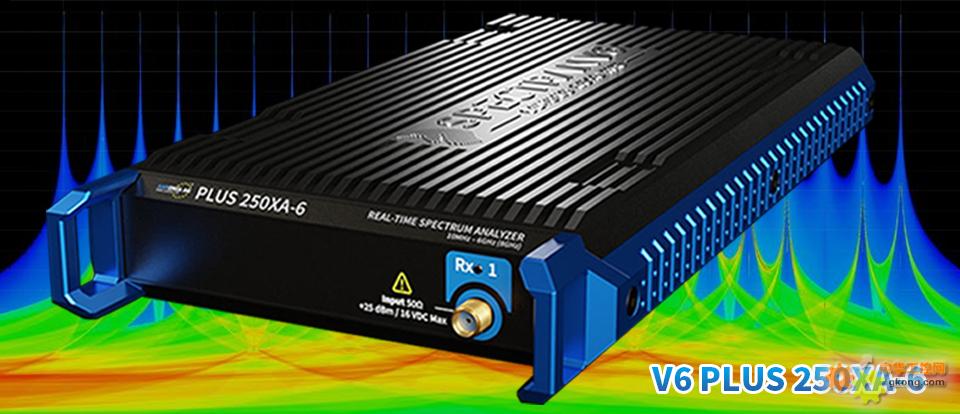

AARONIA°²ÅµÄáʵʱƵÆ×·ÖÎöÒÇV6 PLUS 250XA-6(10MHz-6GHz)£¬ÓµÓиߴï120MHzµÄʵʱ´ø¿í£¬ÊµÏÖÁ˸ßЧµÄÐźŲ¶×½Óë´¦Àí¡£Æä¶ÀÌØµÄË«USBÕæÊµI/QÁ÷¹¦ÄÜ£¬ÎªÄúÌṩÁ˸üÈ«Ãæ¡¢¸ü׼ȷµÄÊý¾ÝÁ÷¡£
°²ÅµÄáʵʱƵÆ×·ÖÎö V6 PLUS 250XA-6ʵʱƵÆ×ÒÇ£¬ÒÔ¼«Ð¡µÄPOI£¨À¹½Ø¸ÅÂÊ£©¸ß´ï10nsµÄÄÜÁ¦£¬Ö¤Ã÷ÁËÆäÔÚ˲ʱÂö³åÐźŲ¶»ñ·½ÃæµÄ³öÉ«±íÏÖ¡£ÎÞÂÛÊdz£¹æ¼à²â»¹ÊÇ˲̬ÐźŷÖÎö£¬Õâ¿îÒÇÆ÷¶¼ÄÜΪÄúѸËÙÌṩ׼ȷµÄ½á¹û¡£
¶ø°²ÅµÄáʵʱSPECTRAN V6 PLUS 250XA-6£¬×÷ΪĿǰҵ½çϡȱµÄ6GHz USBʵʱƵÆ×·ÖÎöÒÇ£¬¸üÊǽ«ÐÔÄÜÓë±ãÀûÐÔ³öÉ«Èںϡ£Æä¹ã·ºµÄÊÊÓÃÐÔʹµÃËüÄÜÔÚ¸÷ÖÖ»·¾³ºÍÌõ¼þÏ£¬¶¼ÄÜ·¢»Ó³öÓÅÒìµÄÐÔÄÜ¡£
SPECTRAN V6 PLUS 250XA-6 ÊÇAARONIA£¨°²ÅµÄᣩ²ÉÓõÄÐÂÒ»´úµÂ¹úʵʱƵÆ×·ÖÎö¼¼ÊõÑз¢µÄµÚÁù´ú¸ßÐÔÄÜʵʱƵÆ×·ÖÎöÒÇ£¬ËüµÄɨÃèËٶȸߴï 300GHz/s (opt. 440GHz/s)£¬Îª½ô´ÕÐÍ USB ʵʱƵÆ×ÒDzúÆ·Ê÷Á¢ÁËбê×¼£¬V6 PLUS 250XA-6 ¿ÉÒԶѵþ¼¶ÁªÊ¹Ó㬴ӶøÊµÏÖ¸ü¸ßµÄʵʱ´ø¿í¡£Ëæ»õÌṩµÄ RTSA-Suite PRO Èí¼þΪ SPECTRAN V6 ʵʱƵÆ×ÒÇÁ¿Éí¶¨Ô죬֧³ÖɨƵƵÆ×¡¢ÊµÊ±ÆµÆ×¡¢ÆÙ²¼Í¼£¬3D ÆÙ²¼Í¼£¬Ö±·½Í¼£¬3D Ö±·½Í¼µÈƵÆ×¹¦ÄÜÏÔʾ£¬ÄÚÖÃÊý°Ù¸öÈí¼þ¹¦ÄÜÄ£¿é£¨BLOCK£©£¬ÌṩÊýÊ®¸öĬÈÏÈÎÎñÅäÖã¬È磺EMC µç´Å¼æÈÝÏÞÖµ²âÊÔ¡¢ÔËÓªÉÌͨÐŲâÊÔ¡¢Wi-Fi ²âÊÔ¡¢¹ã²¥µçÊÓ²âÊԵȵȡ£Óû§¸ù¾Ý²âÊÔÐèÇóÖ±½Óµ÷Ó㬸ßЧ²âÁ¿¡£
SPECTRAN V6 PLUS ÌṩÈý¸ö°æ±¾µÄ USB ʵʱƵÆ×·ÖÎöÒÇ£ºV6 PLUS 250XA-6£¬V6 PLUS 500XA-6 ºÍ V6 PLUS 2000XA-6.
²úÆ·ÁÁµã
ƵÂÊ·¶Î§£º10MHz ÖÁ 6GHz
ͨ¹ý 2 ¸ö USB 3.0 ÎÞÏÞÁ¬Ðø 160MHz ÕæÊµ I / Q Êý¾ÝÁ÷
ɨÃèËÙ¶È£º300GHz/s (opt. 440GHz/s)1. ¶à¸öƵ¶ÎµÄ²¢ÐвâÁ¿
ͨ¹ý 2 ¸ö USB ʵʱ I / Q Êý¾ÝÁ÷£¬¸ß´ï 784MBytes / s
»ùÓÚ FFT µÄ POI ¸ß´ï 97ns1. »ùÓÚ I/Q µÄ POI ¸ß´ï 10ns
ƵÂʾ«È·¶È£º0.5 ppm (¿Éͨ¹ýÑ¡¼þÌáÉýÖÁ 5 ppb )
2GSPS£¨Ã¿ÃëǧÕײÉÑù£©·Ç·²¶¯Ì¬·¶Î§£¬16 λ ADC
²ÉÑùÂÊ£º500 MSPS£¨16 λ˫ 256 MSPS I / Q Êý¾Ý£©
FPGA£ºXC7A200T-21. DSP ²ÉÑùÂÊ£º930 GMACs
Ö§³Ö¶ą̀É豸¼¶Áª£¬ÎÒÃÇÌṩ¿ÉÑ¡ÅäµÄ¼¶Áª¶ÑµþÌ×¼þ
ÇáÇɽô´Õ£¬ÖØÁ¿½ö 850g
ÔùË͹¦ÄÜÇ¿´óµÄ RTSA-Suite PRO Èí¼þ£¨»ù´¡¹¦ÄÜÃâ·Ñ£¬¸ß¼¶¹¦ÄÜÐèҪѡÅ䣩
Ö§³Ö¶þ´Î¿ª·¢
Ö§³Ö MATLAB
µÂ¹úÖÆÔì
Íâ¿Ç
°²ÅµÄáʵʱƵÆ×·ÖÎöÒÇV6 PLUS 250XA-6 Ñ¡ÓÃÓÅÖʸߵµµÄþÂÁºÏ½ðÍâ¿Ç£¬ÄÚÖøßЧÂÊ·çÉÈ¡¢É¢ÈÈÐÔÄܺã¬ÇáÇɱãЯ£¬ÖØÁ¿½ö 850g£¬·Ç³£ÊʺϿìËÙ²¿Êð²âÁ¿µÄ³¡¾°¡£
Êý¾ÝºÍ¹©µç½Ó¿Ú
¸ßËÙ USB 3.0 Êý¾Ý½Ó¿Ú x2£¬PD µçÔ´½Ó¿Ú x1
Ñ¡ÏîÀ©Õ¹£¨Ö÷Òª£©
120 MHz ʵʱ´ø¿íÑ¡¼þ
¿íÎÂÑ¡¼þ
ÄÚÖà GNSS Ä£¿é(°üº¬ GPS¡¢BD)
ÄÚÖà 20dB µÍÔëÉù·Å´óÆ÷Ñ¡¼þ
OCXO ¾«×¼Ê±»ù 5 ppb
6-8GHz ƵÂÊÀ©Õ¹Ñ¡¼þ
ÌìÏß¡¢½ü³¡Ì½Í·¡¢µÍÔëÉù·Å´óÆ÷¸ü¶àµÄÀ©Õ¹Ñ¡¼þÇëÓëÎÒÃÇÁªÏµ
ʵʱƵÆ×·ÖÎöÈí¼þ
°²ÅµÄá RTSA-Suite PRO ÊÇÒ»¿î¼¯²âÁ¿¡¢¼à²â¡¢·ÖÎö¡¢½âµ÷µÄʵʱƵÆ×¼à²â·ÖÎöÈí¼þ£¬RTSA-Suite PRO Ö§³ÖɨƵƵÆ×¡¢ÊµÊ±ÆµÆ×¡¢ÆÙ²¼Í¼£¬3D ÆÙ²¼Í¼£¬Ö±·½Í¼£¬3D Ö±·½Í¼µÈƵÆ×¹¦ÄÜÏÔʾ£¬ÄÚÖÃÊý°Ù¸öÈí¼þ¹¦ÄÜÄ£¿é£¨BLOCK£©£¬È磺ÐźŽâµ÷Ä£¿é£¨QAM¡¢FSK¡¢Wi-Fi¡¢ÎÞÈË»úÐźŵȣ©£¬ÐźÅ·²âÄ£¿é£¬Âö³åÐźŲâÊÔÄ£¿é¡¢EVM ²âÁ¿Ä£¿éµÈ£¬»¹ÌṩÊýÊ®¸öĬÈÏÈÎÎñÅäÖã¬È磺EMC µç´Å¼æÈÝÏÞÖµ²âÊÔ¡¢ÔËÓªÉÌͨÐŲâÊÔ¡¢Wi-Fi ²âÊÔ¡¢¹ã²¥µçÊÓ²âÊԵȵȡ£Óû§¸ù¾Ý²âÊÔÐèÇóÖ±½Óµ÷Ó㬽øÐиßЧ²âÁ¿¡£ÎÒÃÇËæ»õ¸½Ôù RTSA-Suite PRO ƵÆ×·ÖÎöÈí¼þ£¨»ù´¡¹¦ÄÜÃâ·Ñ£©¡£
