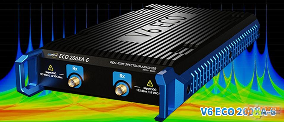

安诺尼 AARONIA 实时频谱分析仪 V6 ECO 200XA‑6(9 kHz–6 GHz)采用 “双通道、双本振(Dual LO)" 架构,具备 2×44 MHz IQ 实时带宽。
该仪器具备高速扫描与长时间记录能力,支持MAX 3 THz/s(选件)扫描速率,可在 2 ms 内完成 6 GHz 频段扫描,是一款高速 USB 接口实时频谱分析仪。
AARONIA实时频谱分析仪V6 ECO 200XA-6是面向 6 GHz 频段的 USB 实时频谱分析仪,在同类型便携仪器中具备鲜明技术特点。
AARONIA实时频谱分析仪V6 ECO 200XA-6依托德国实时频谱分析技术开发,属于新一代高性能 USB 实时频谱分析仪,标准扫描速度 500 GHz/s,可选配提升至 3 THz/s,为紧凑型 USB 实时频谱分析设备提供了可靠的技术方案。仪器支持堆叠级联扩展,可进一步提升系统实时带宽。
配套 RTSA‑Suite PRO 软件为 SPECTRAN V6 系列专用分析平台,支持扫频分析、实时频谱、瀑布图、3D 瀑布图、直方图、3D 直方图等多种显示模式,内置数百个功能模块(BLOCK),预置数十种典型测试配置,包括 EMC 电磁兼容限值测试、移动通信测试、Wi‑Fi 测试、广播电视测试等应用场景,用户可直接调用配置文件,提升测试效率。
SPECTRAN V6 ECO 系列提供三款 USB 实时频谱分析仪:V6 ECO 100XA‑6、V6 ECO 150XA‑6、V6 ECO 200XA‑6。
产品亮点
频率范围:9 kHz– 6 GHz(可选 6 – 7.25 GHz 扩展)
供电方式:USB‑PD(10 W)
扫描速度:500 GHz/s(opt. 3 THz/s)
双通道、双本振接收机(2×44 MHz 实时带宽)
支持 24/7 全天候连续 I/Q 数据流无间断传输
I/Q 矢量信号发生器带宽:44 MHz
16 位 ADC,采样率 2 GSPS,具备优异动态范围
采样架构:500 MSPS(16‑Bit Dual 256 MSPS I/Q Data)
FPGA 运算能力:930 GMAC/s
FFT 处理速率:960 Million FFT‑points/s(120 Million FFTs/s)
支持外设堆叠扩展
结构紧凑、重量轻便
RTSA Suite PRO 软件持续更新升级
支持独立远程控制与基于 API 的 HTTP 远程控制
提供 Windows 与 Linux 原生 C++ SDK 开发工具包
兼容 GNU Radio、SDRAngel、SDR++ 等通用插件
德国设计与生产
接口
射频接口:2 路 RX 输入
供电接口:USB‑PD(10 W)
可选扩选件(主要)
内置 GPS(含欺骗检测,配 SMB 线缆及有源 GPS 天线)
超低噪声前置放大器:内置 20 dB 低噪声放大器
OCXO 高稳时钟:5 ppb(高抗振)
Wi‑Fi 6E 扩展 & 频率扩展:6 - 7.25 GHz 频段扩展模块
实时频谱分析软件
安诺尼 RTSA‑Suite PRO 是集信号测量、监测、分析、解调于一体的专业实时频谱分析软件,支持扫频频谱、实时频谱、瀑布图、3D 瀑布图、直方图、3D 直方图等可视化方式。
软件内置解调模块(QAM、FSK、Wi‑Fi、无人机信号等)、路测模块、脉冲信号测试模块、EVM 测量模块等数百个功能单元,并预置 EMC 测试、移动通信测试、Wi‑Fi 测试、广播电视测试等数十种标准化任务流程,用户可按需调用,实现高效测量。
RTSA‑Suite PRO 基础功能随设备免费提供。
