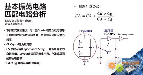

无源晶振电路的基本原理是利用晶体的压电效应来产生稳定的时钟信号。晶振电路由晶体谐振器、放大器和补偿电路组成。
首先,晶体谐振器是晶振电路的核心部分,它由晶体和负载电容组成。晶体是一种能够产生机械振动的压电元件,当施加电场或者受到机械振动时,晶体会产生电荷的积累和分布,从而产生电压。
负载电容则是为了配合晶体的振荡频率而设置的,它会影响晶振电路的谐振频率和稳定性。
(当然也可以找到我们扬兴的技术团队进行匹配测试)

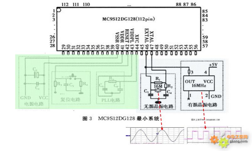

有源晶振外接电路有源晶振通常的用法:一脚悬空,二脚接地,三脚接输出,四脚接电压。有源晶振不需要MCU的内部振荡器,连接方式相对简单。
