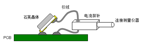

准备设备:PCB板、晶振(具有等效电路常数数据)、示波器、电流探头。
电路连接:将晶振一侧引脚脱焊,串联一根引线并连接电流探头,重新焊接回PCB,确保电路完整。
1、测量电流波形:给PCB上电,用示波器观察晶振电流波形,确认为正弦波或类似波形。
2、读取电流有效值:读取电流有效值RMS。
3、计算驱动功率:根据 DL=I2×ESR 计算驱动功率,其中 ESR 可通过专业设备测试出晶振单体的等效值。结果判断:比较计算得到的DL与晶振规格书中的最大驱动功率,确保DL不超过最大值。

电路完整性:改造电路时,引线尽量短,避免引入额外干扰或寄生参数。
