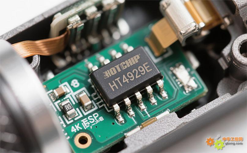

手电筒采用铝合金外壳,旋开尾盖后露出18650锂电池(标称3.7V/2000mAh),头部LED模组为3颗并联白光LED(单颗功率1W)。取下电池后,通过拆卸头部螺丝分离灯头与筒身,内部驱动板尺寸约25mm×15mm,布局紧凑。
芯片定位与识别:
驱动板正面中央位置,一颗丝印为“HT4929E”的芯片清晰可见,封装为ESOP8(8引脚贴片),与规格书描述一致。芯片周边元件极少,仅观察到电感、电容、电阻等5颗外围器件,印证了“高度集成”的设计特点。

根据规格书“外围仅需5只元件”的描述,实测驱动板元件清单如下:
输入滤波电容:1颗4.7μF/16V陶瓷电容(C1,位于VIN引脚)
升压电感:1颗2.2μH贴片电感(L1,连接LX引脚)
输出滤波电容:1颗10μF/10V固态电容(C2,接VOUT引脚)
充电电流设置电阻:1颗1kΩ电阻(R1,PROG引脚接地)
LED指示灯:1颗红色LED(D1,对应L1引脚,指示充电状态)
结论:外围元件数量与规格书完全匹配,极简设计降低了手电筒内部空间占用,为电池和LED模组预留更多空间。
