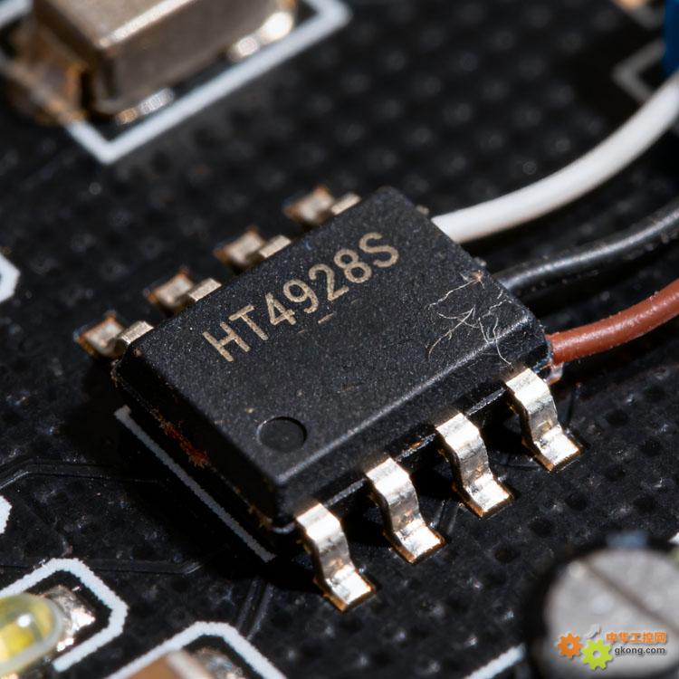

近期拆解一款迷你移动电源时,主控芯片HT4928S引起了我的注意——SOP8封装的小巧身材下,外围仅几颗电容电感,却集成了充电、放电、保护、指示等全套功能。带着对“高度集成”的好奇,我们通过实测验证了这款芯片的性能,结果远超预期。
电源芯片HT4928S
一、芯片初印象:小封装,大能量
1. 拆机直击:极简外围设计
拆开移动电源外壳,PCB板上HT4928S芯片清晰可见,SOP8封装(8引脚小外形封装)仅占约5mm×6mm面积,周围仅有2颗陶瓷电容(C1、C2)、1颗电感(L1)和1颗电池保护电阻,完全没有传统移动电源管理方案中常见的充电芯片、升压芯片、保护IC分立设计。这种“一颗芯片搞定所有”的设计,印证了规格书中“高度集成,极少外围元器件”的描述,实测PCB布局时发现,C1、C2与芯片距离仅1.5mm,电感L1与芯片间距8mm,符合规格书“PCB LAYOUT参考”中“C1,C2要紧靠芯片2mm以内”的要求,有效降低了纹波干扰。
