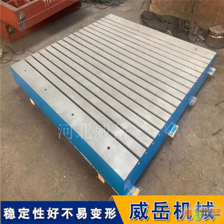

T型槽平台是用于工件检测或划线的平面基准器具。平台安装应调至水平、负荷均匀分布于各支点上,环境温度(20±5℃),使用时应避免震动。如果调整温度的过程中T型槽平台出现了热胀冷缩的现象也不用担心,这是正常现象,只要等一段时间,T型槽平台就能恢复,这种现象也可以当做T型槽平板对温度的适应阶段。
在工作面上堵塞的部位应不多于四处,其相互之间的距离应不小于80mm。T型槽平台铸件表面应型砂、且表面平整,涂漆牢固,各棱边应修钝。T型槽平台是用于工件检测或划线的平面基准器具。适用于各种检验工作,测量用的基准平面,用于机床机械测量基准,检查零件的尺寸精度或形位偏差,并作划线。在机械制造中也是的基本工具。
T型槽试验平板广泛应用于动力机械设备的装配、调试、焊接、铆焊用的基准。T型槽平板用于焊接工作, T型槽试验平板用途非常广泛,表面带有T形槽,可以固定机械设备。采用灰口铸铁HT200-250,工作台面硬度为HB170-240,铸件经过两次人工退火600℃-700℃或自然时效2-3年,去除内应力,精度稳定,性能好。
T型槽试验平台按GB4986-85标准制造,该产品精度稳定,同时抗磨xing很好。T型槽试验平台工作面加工有T型槽,主要用来固定工件,是钳工工人用来调试设备,装配设备,维修设备、试验设备的基础平台。
T型槽试验平板精度等级有00、0、1、2、3级。T型槽试验平台工作面采用刮削工艺,工作面上可加工V形、T形、U形槽和圆孔、长孔等。T型槽平台材质为(HT200~300),工作面硬度HB170~240。经过两次时效处理(人工时效及自然时效2~3年)。
铸铁T型槽平台用途:主要用来固定工件,是钳工工人用来调试设备,装配设备,维修设备的基础工作平台。T型槽试验平台的T型槽作用就是配合螺栓和螺杆对工件进行固定,方便焊接和装配等工作,T型槽的尺寸要根据使用螺栓的尺寸来定,T型槽的规格尺寸一般都是按客户需要定制的,而T型槽的加工是有它自己的加工方法的。
铸铁T型槽平台的铸铁质量和热处理质量对平台使用性能产生较大影响:或因残存较大内应力使工作面变形;或因不耐磨损使精度不能保持;或因刮削困难得不到数值小的粗糙度。因此生产铸铁T型槽平台须注意铸铁材料的选择,采用时效处理等方法除铸铁T型槽平台的残余应力。所以要用正确的保护措施来延长铸铁T型槽平台的使用寿命,使投入与产出比达到一个很好的平衡
