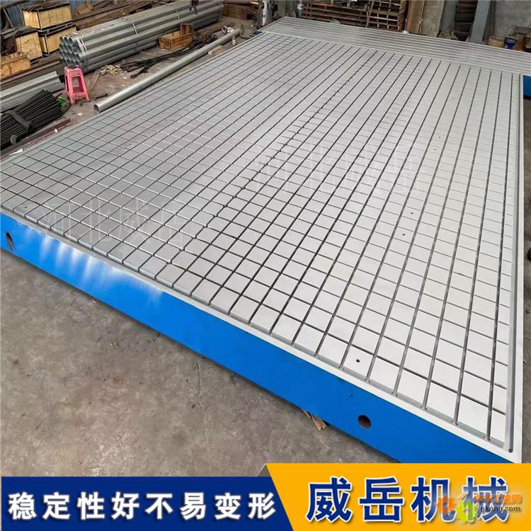

大型铸铁装配平台具体适用于用于机械、发动机的动力实验平板,设备调试,具有较好的平面稳定性和韧性,表面带有T型槽,可以用来固定实验设备;同时适用于各种产品的装配工作,装配平板,铸铁装配平台同时还用于机床机械检验测量基准,铸铁平台用于检查零件的尺寸精度或行为偏差,并作装配,铸铁平台在机械制造中也是不可缺少的基本工具。
大型铸铁装配平台在加工过程中要经历毛坯,机加工检验和成品检验三次。大型铸铁装配平台毛坯检验主要检验外观规格是否可以达到技术要求,和毛坯有没有内部缺点;大型铸铁装配平台毛坯检验主要是检验铸铁平台有没有沙孔、气孔、裂纹、夹沙、缩松和加工误差等。
大型铸铁装配平台毛坯检验主要是检验平面度和外观及其规格是否可以达到使用要求。装配铸铁平台铸造毛坯后,要对铸件进行全的清砂处理。清砂形式有人工清砂及抛丸清砂。抛丸清砂,费用高,铆焊平台表面清理的非常干净。人工清砂费用低,有些局部处理的不是很干净。
大型铸铁装配平台进行抛丸清理的   好温度   好是接近环境温度,但每家铸造厂的冷时间不尽相同,因此大型铸铁装配平台铸件进入抛丸室的温度差别也很大。因此抛丸机在设计时,应考虑到用户生产可能的   高温度,假设客户需要对如此高温的铸件进行清理,设计的抛丸机就   符合这样的要求,如此才能减少日后的维修,停机和其他包括操作等问题。
装配平台安装调试方法:
1.将装配平台平放于地面,手感调整四角稳定性,微调活动地脚,直到稳定。
2.将装配平台放置在支架上,调整其支点位置,尽量接近中对称。
3.初调各支脚,使各支点均匀受力。
4.用水平测量仪器(水平尺或电子水平仪)检查平台水平状况、微调相关支点,直到符合水平位置。
大型铸铁装配平台在安装时,要将支撑铸铁平板的支架放置在主支撑点处。支撑时应保持划线平板的工作调整到水平面内。使用平板前,需要有的工作人员,对划线平板进行检测调试,调试好后方可使用。使用大型铸铁装配平台时,安放机械设备零件应该轻拿轻放,防止机械设备零件和划线平台强烈碰撞。如果铸铁平板表面和机械零件发生碰撞,应把收到撞击凹陷或凸起的部分修好后再继续使用。
大型铸铁装配平台应保持表面清洁,使用完后应及时清理划线平板表面,以免平板表面残留机械零件掉落的铁屑、砂子或其他杂质。这些铁屑杂质等在潮湿的空气中容易和划线平板表面的铸铁发生原电池反应,导致划线平板表面生锈腐蚀。即使不在潮湿空气中,这些杂质也容易铸铁装配平台表面,造成铸铁平台精度下降,因此,及时清理
