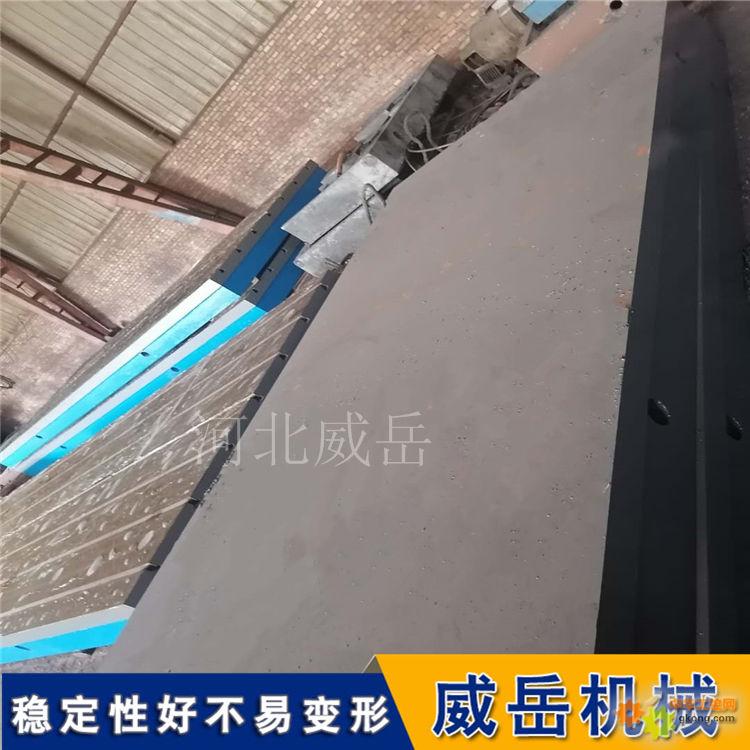

电机试验平台平板简介及用途:试验平台在检定或测试中一般用作基准定位面。试验平台适用于以涂色法实验工件表面平面度,或作为实验工作的辅助工具。 实验平台刚度指标规定试验平台工作面中每施加250N(1N=0.102kgf)载荷,平板挠度应不超过1 m。试验时,各级平板的挠度值应不超过00级平板平面度公差值的一半。各种规格的实验平台,在工作面中的集中载荷区域,施加的额定载荷以及允许挠度值具体指标。
按GB/4986-85标准制造,工作面用研磨工艺,用于制件的研磨,量具修理,用本产品研磨后的制件表面粗糙度Ra≦0.08μm,一般尺寸和重量较小,规格在100×100--800×600,大约30-50公斤,主要用来作为模具的垫板使用。为了降低试验平台的生产成本,使实验平台的售价可以在竞争中占领市场,99.8的实验平台生产企业都是采用了人工刮研的工序。虽然人工刮研比较落后,但是对于实验平台来说,在精度要求比较高的情况下,是任何机械加工都不可以取代的一种加工工艺。为了提高实验平台的使用寿命,保证其工作精度,建议对刮研深控制在0.02mm以上,这样可保证实验平台有较长的使用寿命和检定周期。根据有关资料对刮研深介绍以及刮研深测得数据,此工艺加工要求是可以达到的。实验平台的外观上出现震纹,产品表面粗糙程度加大,影响精度,更影响美观。而有了刮研这道工序后,就很少出现以上问题。防止试验平台工作表面有小范围的局部畸变,来保证实验平台的使用精度。检查实验平台工作表面的微观质量即微小峰谷的平面度,表面微观质量高,耐磨性好,才能保证试验平台的使用寿命。
电机试验平台在检定或测试中一般用作基准定位面。试验平台适用于以涂色法实验工件表面平面度,或作为实验工作的辅助工具。
铸铁电机试验平台:上面可以有孔或t型槽平台,用来固定工件,和清理加工时产生的铁屑或放以固定销。也可以设计成平面。试验平台材质:强度铸铁HT200-HT300工作台一般硬度为HB170-240,其硬度在HB190以上为佳,试验平台精度:分别为0、1、2、3四个等级.铸铁电机试验台主要用于各种机械及其他产品的试验、拼接、等各种机械用途
