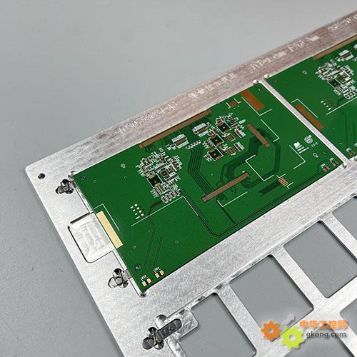

1. 智能手机专用回流焊载具
这是智能手机SMT产线上最核心的治具。
材料:高级合成石。因其具有极低的热膨胀系数、优异的耐热性、防静电和稳定的机械性能。
设计特点:
蜂窝状避让设计:使用CNC在载具上铣出成百上千个用于避开底部元件的槽孔,形状像蜂窝,既能完美避空,又能提供均匀的支撑。
真空吸附设计:在一些高端载具上,会集成真空吸附孔。通过负压将薄薄的PCB板牢牢吸附在载具上,彻底杜绝板子在炉内移动或受热翘曲的风险。
屏蔽盖设计:如果需要保护板上的金手指或连接器不受锡膏污染,会在载具上制作可拆卸的屏蔽盖。
轻量化设计:在保证强度的前提下,对载具非关键部位进行掏空减重,便于拿取并减少链条负载。
