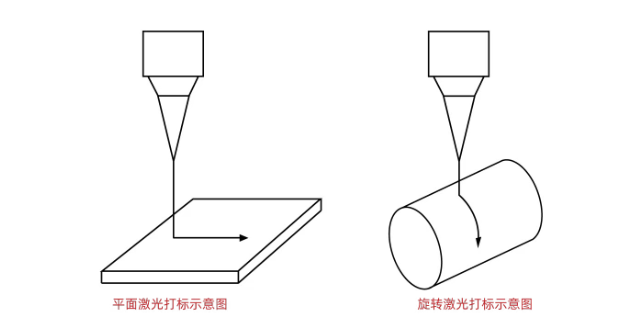

旋转激光打标与平面激光打标有什么不同?
他们两者的应用对象不同:
平面激光打标:主要作用于平面件,如铭牌,电子元器件等固定表面,激光聚焦在固定平面 + XY工作台,进行平面激光打标。
旋转激光打标:主要作用于圆柱体、圆弧表面等,工件沿圆弧面旋转,激光在曲面中点焦距 + 旋转台匀速旋转,进行沿圆弧面的激光打标。
所以当在圆柱形工件的周边进行打标时,由于工件表面呈曲面分布,激光的焦点距离会随之变化。靠近或远离焦点的区域会导致激光能量密度下降,标记深度不均或轮廓失真,影响整体打标质量。

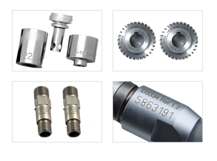

旋转激光打标市场应用
在工业标刻领域,激光旋转打标技术已成为圆柱、圆弧类产品激光标刻的主流方案,能够实现圆柱及弧面工件的360°无死角、高精度、高效率打标。

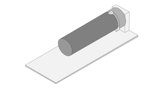

客户现有方案采用振镜旋转分割打标配合卡盘旋转轴,对工件进行分段加工,工件需经过“旋转 → 停止 → 打标”的循环操作,虽然在单段范围内可实现较高的静态标刻精度,但由于频繁启停,导致效率低
难以满足客户对高节拍和一致性的生产需求,以及在特定场景无法满足360°高速旋转工况下连续打标的工艺需求,导致定位延迟与激光出光不同步的问题,出现打标图像拼接错位、线条重影或激光能量不均等现象,影响激光打标质量
卡盘旋转结构示意图

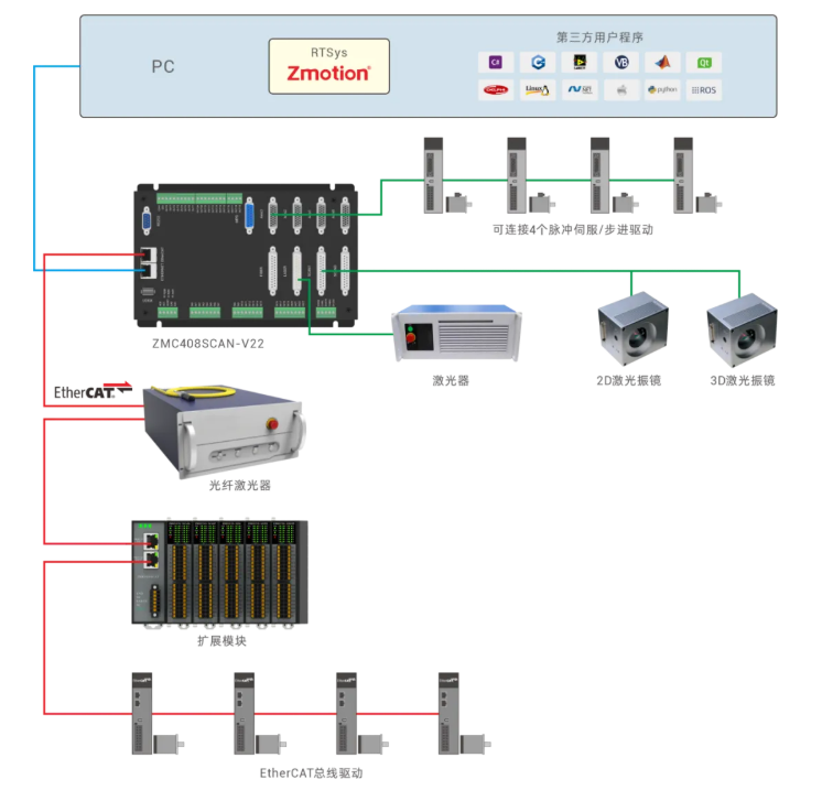

针对上述痛点,正运动基于激光振镜运动控制器开发了旋转飞行激光打标解决方案。
正运动技术解决方案:

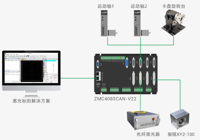

方案通过内置的多轴联动和PSO功能,可实现旋转轴和振镜进行同步跟踪旋转控制,确保光束能量与运动轨迹高度一致。
旋转飞行激光打标方案控制架构示意图
在此架构下,工件可在高速连续旋转状态下完成整周打标操作,实现首尾拼接无缝、一次成型,无需启停分段与重新定位,整体加工效率提升3~5倍,拼接误差<10um

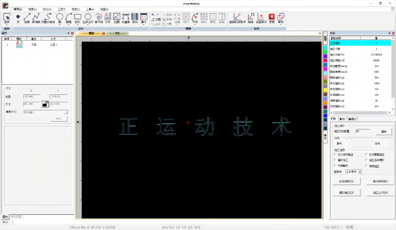

配合正运动技术ZLaserMarking激光标刻软件,用户可调整激光功率、扫描速度、线间距等关键参数,精准控制激光束沿着预设的加工轨迹移动,对指定曲面或平面加工区域进行扫描填充让激光打标,不再仅限于平面,曲面也行

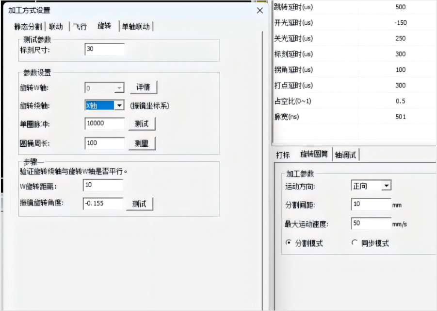

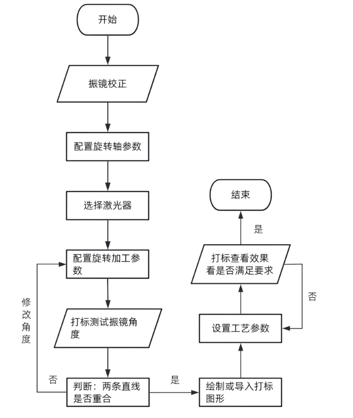

正运动旋转飞行打标方案核心工艺流程
正运动旋转飞行激光打标解决方案,可将圆柱表面360°展开为平面坐标区域,并进行振镜校正,实现旋转轴与振镜的同步跟随控制,在二维平面上实现三维圆柱外表面的连续打标,从而实现整圆连续、首尾无缝的高精度打标效果
方案支持DXF导图功能与工艺配方快速切换,轻松完成新零件加工。

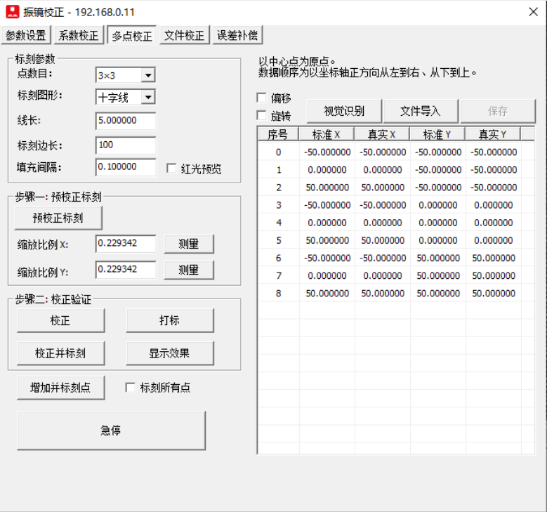

02 高精度振镜校正
支持BOX校正,多点校正功能。选配高精度视觉校正,保证振镜控制精度。

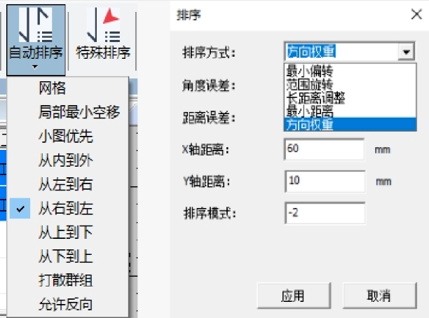

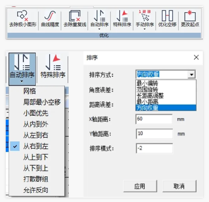

03 智能排版功能
自动计算最短的切割路径,减少不必要的移动,实现设备工作效率最大化。支持主流的设计文件格式(如DXF、AI、SVG等)。

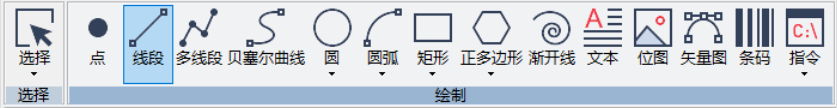

04 图形编辑功能
支持矢量化、图片、文本、条码处理、图形编辑‌,提供丰富的功能,支持多种文件格式的导入和处理。

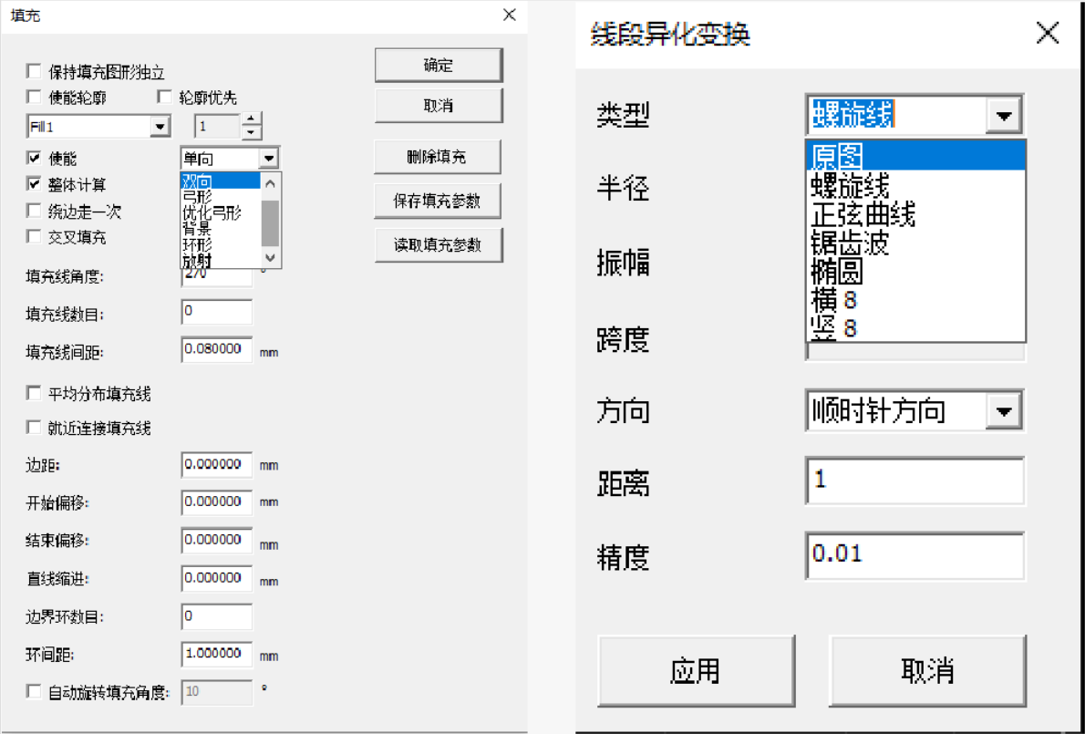

05 丰富的工艺
支持单向、双向、环形、放射等多种轨迹填充方式,正弦、螺旋、8字形等异化曲线工艺,以及加工方式设定等工艺。

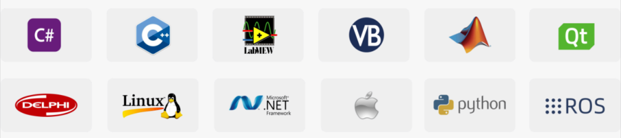

07 灵活二次开发
板卡支持二次开发,提供C++,C#等多种开发方式的专用激光函数库及应用案例。

正运动旋转飞行激光打标界面操作视频请点击→
正运动旋转飞行激光打标界面操作视频

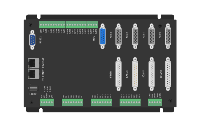

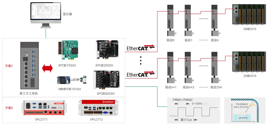

一、开放式激光振镜运动控制器
独立式激光振镜运动控制器ZMC408SCAN-V22,集成激光控制、振镜控制和总线轴/脉冲轴控制,助您实现高效精确的EtherCAT总线运动控制+激光振镜解决方案。
  • 可选16轴运动控制(脉冲+EtherCAT总线);
  • 2路带反馈激光振镜接口、1路LASER和1路FIBER激光电源专用接口;
  • 支持一维/二维/三维PSO功能,可做视觉飞拍、精密点胶和激光能量控制;
  • 多维位置同步输出PSO,板载24路通用输入和20路通用输出,其中4路高速色标锁存,4路PSO和8路PWM输出;
  • 激光振镜控制与运动控制相互融合,可灵活构建多轴联动等方式的激光加工系统。

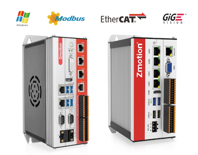

二、机器视觉运动控制一体机VPLC7系列
  • 可选4-64轴运动控制(脉冲+EtherCAT总线),EtherCAT最小通讯周期250us;
  • 内置强实时运动控制内核MotionRT750,支持第三方视觉软件;
  • 板载20路通用输入(其中VPLC711的10路和VPLC712的8路为高速输入),20路高速输出;
  • 基于x86架构的EtherCAT总线视觉运动控制器,支持脱机运行,内置丰富的视觉和运动控制功能,大幅简化配置流程;
  • 支持EtherCAT冗余功能,解决单点故障停机,自动诊断并持续运行,增强系统可靠性,简化维护工作;
  • 提供一体化开放式IPC形态的实时软控制器/软PLC集成的视觉+运动控制解决方案。

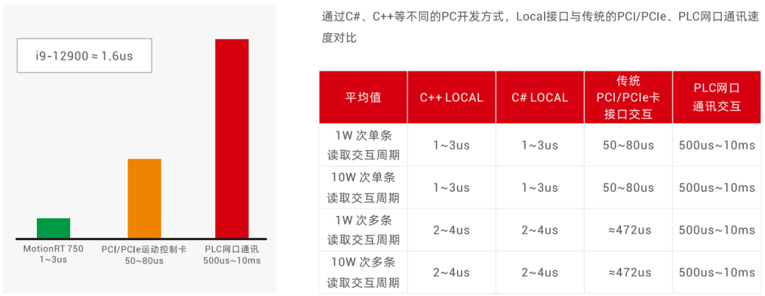

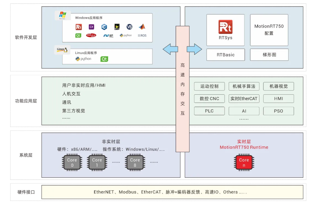

三、强实时运动控制内核 -MotionRT750
  • x86架构Windows/Linux系统下独占CPU内核的运动控制实时内核
  • 支持多达254轴的高精度运动控制,控制周期可低至125us,显著提升设备性能,助力产能提升至少20%
  • 单条指令的交互时间为1-3us,相较于传统的PCI/PCIe、网口等通讯方式,速度提升了10-100倍以上
  • 搭载环形冗余架构,确保非故障从站持续保持正常EtherCAT通信,可显著提升系统可靠性与运行稳定性。可有效杜绝EtherCAT通讯故障导致的产能损失
  • 当Windows因病毒入侵、硬件异常插拔或驱动冲突导致系统崩溃时,运动控制实时内核 MotionRT750仍可持续运行,且急停功能仍然保持有效,提供充分响应时间进行事故处置,显著提升工业控制安全性与可靠性
