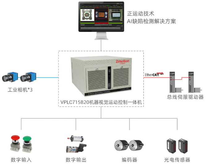

系统配备高分辨率工业相机和专用光源,能够捕捉被动元器件的高清图像。
系统通过转塔精准上料,3个相机同步拍摄元件六个面,确保零死角覆盖,并通过视觉飞拍功能可确保设备在高速运行状态下元件六面拍摄图像清晰不模糊

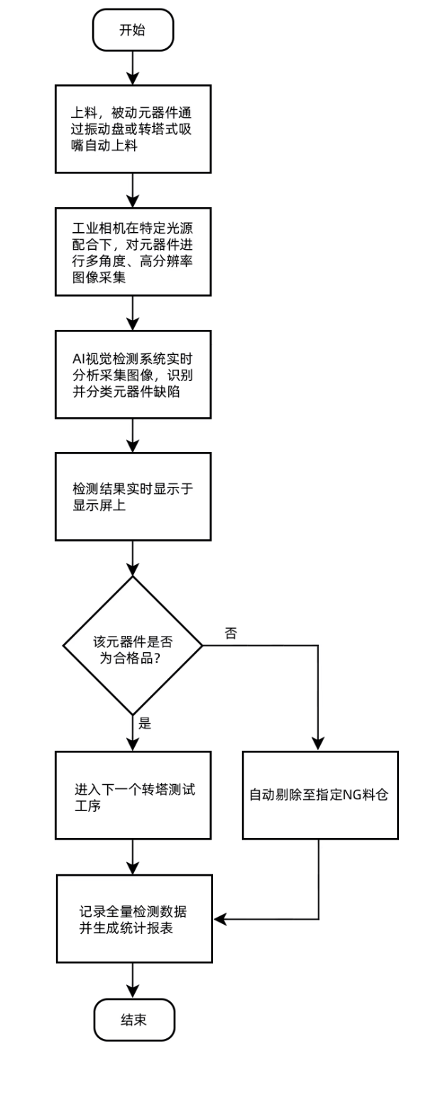

系统采集到的图像经预处理后输入深度学习模型,进行有无检测、缺陷识别,并快速判定被动元器件OK/NG。良品实时被剔除,所有检测数据上传MES,实现全程追溯与复盘
缺陷检测效果图例
AI视觉检测工艺流程

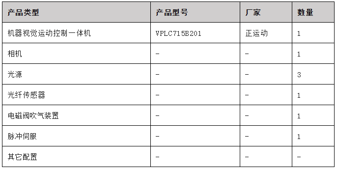

解决方案硬件配置

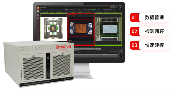

02 AI视觉外观检测系统

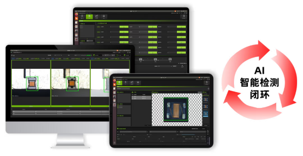

正运动技术AI视觉外观检测系统依托深度学习算法构建起的缺陷样本库,实现产品外观的全方位缺陷检测精准识别元器件微小缺陷(划痕、裂纹、偏位等),支持多任务并行检测与视觉飞拍技术,实时联动分选机构,实现“检-控-分”全流程自动
具备AI自学习与迁移学习能力,可通过少量样本快速建模,适配新料号,并持续更新缺陷样本库,以满足不同应用场景客户的AI检测缺陷需求。
系统零编程配置、开放协议和内置数据分析工具,使统更易集成和维护。通过降低硬件成本与人工依赖,可显著提升AI检测精度与效率,全面保障用户的良率与交付稳定性
AI视觉外观检测系统组成模块

03 机器视觉运动控制一体机VPLC7系列
● 可选4-64轴运动控制(脉冲+EtherCAT总线),EtherCAT最小通讯周期250us;
● 内置强实时运动控制内核MotionRT750,支持第三方视觉软件;
● 板载20路通用输入(其中VPLC711的10路和VPLC712的8路为高速输入),20路高速输出;
● 基于x86架构的EtherCAT总线视觉运动控制器,支持脱机运行,内置丰富的视觉和运动控制功能,大幅简化配置流程;
● 支持EtherCAT冗余功能,解决单点故障停机,自动诊断并持续运行,增强系统可靠性,简化维护工作;
● 提供一体化开放式IPC形态的实时软控制器/软PLC集成的视觉+运动控制解决方案。

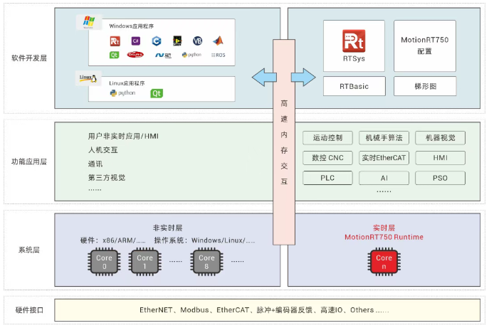

04 强实时运动控制内核 - MotionRT750
● x86架构Windows/Linux系统下独占CPU内核的运动控制实时内核
● 支持多达254轴的高精度运动控制,控制周期可低至125us,显著提升设备性能,助力产能提升至少20%
● 单条指令的交互时间为1-3us,相较于传统的PCI/PCIe、网口等通讯方式,速度提升了10-100倍以上
● 搭载环形冗余架构,确保非故障从站持续保持正常EtherCAT通信,可显著提升系统可靠性与运行稳定性。可有效杜绝EtherCAT通讯故障导致的产能损失
● 当Windows因病毒入侵、硬件异常插拔或驱动冲突导致系统崩溃时,运动控制实时内核MotionRT750仍可持续运行,且急停功能仍然保持有效,提供充分响应时间进行事故处置,显著提升工业控制安全性与可靠性
