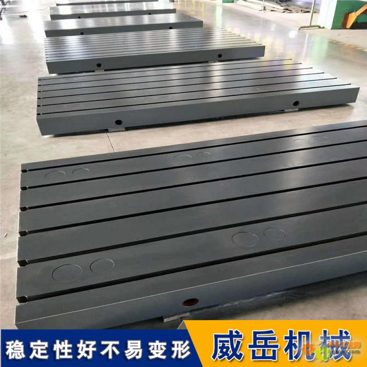

T 型槽铁地板,又称铸铁地板、试验铁地板或铸铁平板,是一种重要的工业基础平台。
材质与特性:通常采用 HT200-250 灰口铸铁作为材质,这种材质具有良好的减震特性与耐磨性。工作面硬度为 HB170-240,铸件经过两次人工时效处理或自然时效,可完全去除内应力,精度稳定,能为设备安装、调试及精的密检测提供固定基准和刚性支撑。
结构设计:常见形态有正方形、圆形或长方形箱体结构,本体配有纵向与横向加强筋板,以提升整体刚度。其表面设有 T 型槽,槽道截面呈 “T” 字形,允许螺栓头部滑入槽内并旋转九十度后卡紧,从而实现对工件的快速固定。
规格尺寸:标准规格涵盖 1000×750 至 3000×6000 毫米等多种,还支持拼接扩展和异形定制,以满足不同用户的需求。
应用领域:广泛应用于电机、汽轮机、发电机、发动机、汽车、风电设备、高铁制造、柴油机等多个行业,可用于发动机实验室、测功机系统等场景,为设备装配、调试、焊接、检验及精的密测量等提供基准平面。
