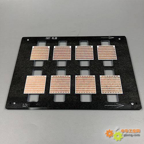

  1. 热变形控制是首要任务:回流焊载具的设计直接决定了GPU的焊接良率。必须通过CAE软件模拟分析PCB在高温下的形变,并据此优化支撑点的布局。
  2. 应对高价值元件:GPU和显存芯片价值高昂,任何焊接不良都导致巨大损失。治具的可靠性和精度是成本的保障。
  3. 测试的全面性与效率:FCT测试是产能瓶颈。治具的自动化程度、散热效率和测试覆盖率至关重要,需要快速筛选出所有潜在缺陷。
  4. 耐久性:显卡生产批量大,治具需要经受长期、高频率的使用,材料和各部件(如探针、定位销)必须非常耐磨。
