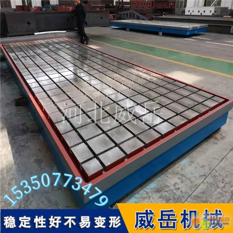

在电机测试、振动试验、检测等场景中,设备运行时的“摇晃”堪称数据——不仅导致测试误差超标,还可能引发安全隐患。而设备测试底座,正是稳住设备的“定海神针”,尤其带T型槽的测试底座(T型槽平台),凭借强抗振、稳固定点优势,成为工业测试的刚需装备。本文拆解测试底座的“稳控”核心,融入设备测试底座、抗振测试平台等高频关键词,帮你解决摇晃难题。
一、摇晃痛点根源:这些问题让测试底座“扛不住”
设备摇晃并非偶然,核心源于测试底座的三大短板:
材质强度不足:普通钢制底座抗拉强度低,高频振动下易变形,无法提供稳定支撑;
抗振设计缺失:未做减振处理,地面振动与设备运行振动相互传导,引发共振;
定点固定薄弱:无标准化固定结构,设备与底座贴合不牢,高速运行时易滑移。
而设备测试底座从材质、结构、设计突破,解开这些痛点。
二、“定海神针”的稳控核心:三大硬核优势
1.材质硬核:筑牢稳定根基
设备测试底座优先选用HT300/HT350强度灰铸铁或QT600球墨铸铁,抗拉强度≥300MPa,抗压强度超950MPa,经“高温时效+自然时效”双重处理,残余应力去除率≥95%,即便长期承受高频振动,也不会变形开裂。QT600材质的阻尼性能更是普通材质的2倍,能主动吸收40%以上的振动量,从源头摇晃。
2.抗振设计:隔绝振动干扰
采用“抗振体系”,让设备稳如磐石:
底部减振:加装减振垫(厚度30-40mm,阻尼比≥0.12),阻断地面振动向上传导,振动传递率≤8%;
台面缓冲:设备与测试底座接触面铺设防滑阻尼垫,吸收设备运行时的振动冲击;
结构强化:内部采用“箱型封闭框架+十字交叉筋板”,筋板厚度≥25mm,间距150-200mm,抗扭刚度≥6×10Nm/rad,抵御振动导致的结构晃动。
三、全场景适配:不同需求的“稳控”方案
检测场景:选0级/00级精度设备测试底座(平面度≤0.02mm/m),搭配16-22mm窄槽设计,适配小型仪器,测试数据误差从±1.5%降至±0.3%;
电机测试场景:选用QT600材质T型槽平台,承载10-20吨,加装轴向定点装置,抵御电机高速运行的振动与窜动;
重型设备测试:定制加厚台面(≥100mm)的重载测试底座,槽宽36mm,搭配10.9级强度螺栓,承载50吨级设备无压力,摇晃幅度控制在0.01mm内。
设备测试底座的“稳”,是测试数据与作业安全的核心保障。无论是电机、新能源电池,还是仪器、重型装备,选对这款“定海神针”,就能告别摇晃烦恼。设备测试底座(尤其是T型槽平台),以材质、抗振、定点的三重优势,成为工业测试中不可或缺的稳控,让每一次测试都安全。
