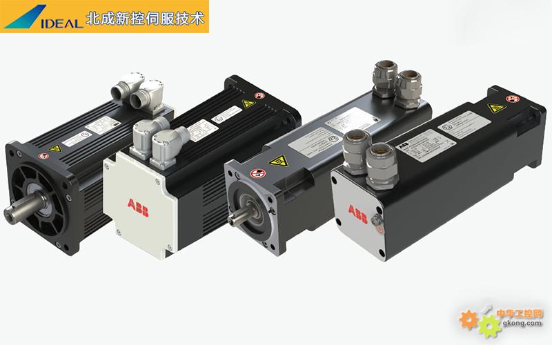

在石油化工、油气开采、喷涂印刷、食品制药等存在易燃易爆气体或粉尘的工业场景中,设备的安全运行是生产前提,而作为自动化设备核心动力的伺服电机,其防爆性能与控制精度更是重中之重。ABB深耕工业电机领域多年,推出的HX、HY系列防爆伺服电机,以高标准的防爆设计、出众的动力性能和精准的控制表现,成为高危环境下自动化生产的可靠选择,实现了安全防护与高效运行的双重兼顾。
1、HX系列:严苛环境的核心保障?

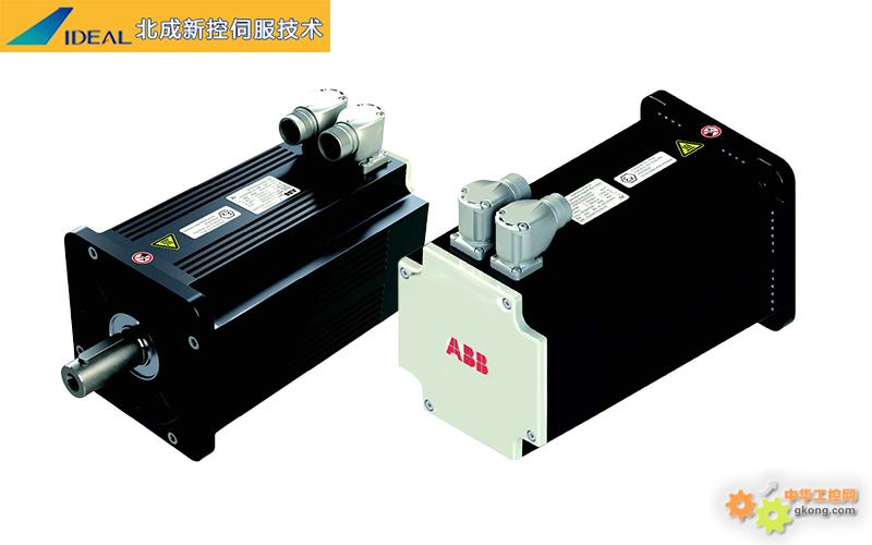

防爆等级:针对气体1区(正常运行时可能出现爆炸性气体)、粉尘21区(正常运行时可能出现爆炸性粉尘)的高危场景,防爆标志为Ex db IIC T5/T4 Gb(气体)、Ex tb IIIC T100℃/T130℃ Db IP66(粉尘),防护等级达IP66,可抵御恶劣工况侵蚀。?
核心参数:法兰尺寸覆盖70mm-185mm,额定转矩1.6-63N?m,峰值转矩3.4-210N?m,转速范围900-5000rpm,适配高负载、高精度控制需求。?
技术配置:采用超高内禀矫顽力稀土永磁材料,搭配F级绝缘与3×PTC 155热保护,支持旋转变压器、绝对值编码器双反馈选项,确保运行稳定性。
2、HY系列:灵活适配多场景需求?

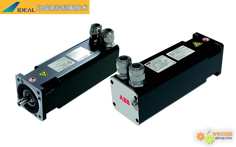

防爆等级:覆盖气体2区(偶尔出现爆炸性气体)、粉尘21/22区,通过ATEX与CCC双重认证,防爆标志包括Ex ec IIC T4 Gc(气体)、Ex tb IIIC T130℃ Db IP65(粉尘),IP65防护等级满足常规防爆环境要求。?
核心参数:法兰尺寸65mm-180mm,额定转矩1.6-38.5N?m,峰值转矩4.5-135N?m,转速范围2000-5000rpm,16个型号覆盖400W-8kW功率区间,适配多样化负载场景。?
技术升级:增安型(ec)与外壳保护型(tc)双重防爆设计,2025年新增CCC认证支持21区粉尘环境,旋转变压器反馈确保精准运动控制。
