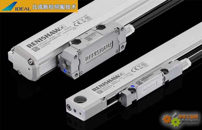

  光栅尺是精密运动控制系统中提供位置反馈的关键部件,其选型直接影响设备的精度、速度与可靠性。雷尼绍(Renishaw)作为该领域的测量与运动控制技术供应商,提供了丰富的产品系列以满足不同应用需求。正确的选型需综合考量多个技术要素。

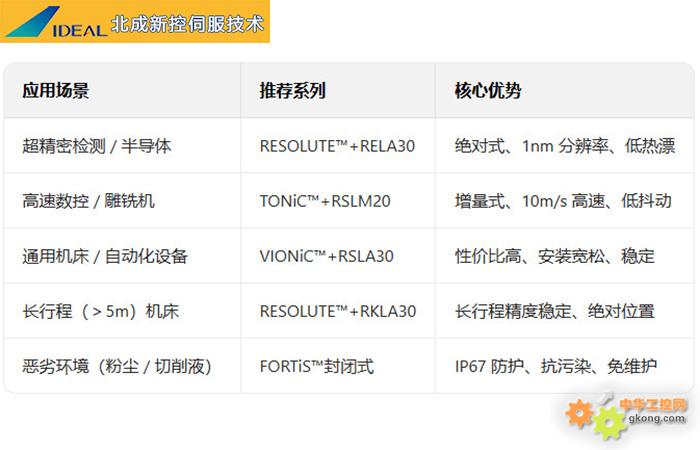

  八、雷尼绍主流系列快速匹配表
  雷尼绍光栅尺的选型是一个系统工程,需依次明确系统类型(绝对/增量)、匹配栅尺与读数头的性能(精度、速度、材质、长度),并最终根据实际应用环境(行程、动态条件、精度需求)进行权衡与确认。
