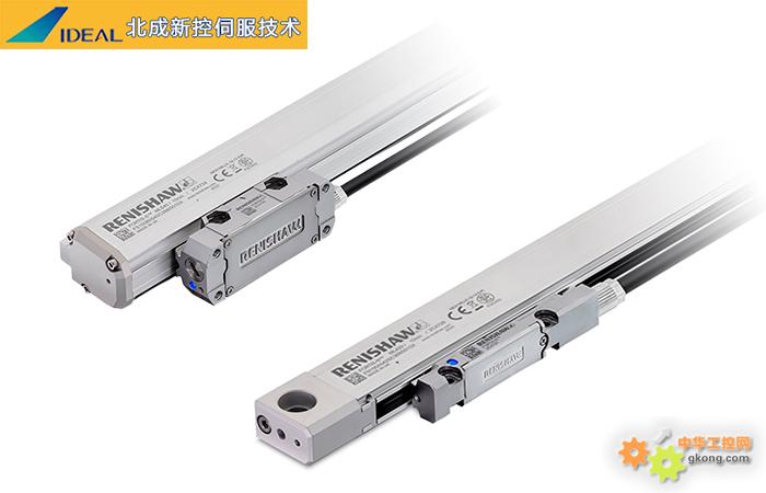

  一、核心产品分类
  FORTiS?S™(标准型):壳体宽度37mm,测量长度覆盖140mm至4240mm,适配大型机床、立式车床、千兆压铸机等大行程设备。
  ‌FORTiS?N™(细窄型):壳体宽度仅18mm,测量长度70mm至2040mm,针对空间受限的紧凑型机床、五轴加工中心、小型自动化设备设计。
  两大系列均提供功能安全型号(FS),通过ISO 13849 PLd、IEC 61508 SIL2等认证,适配安全相关的运动控制场景,如安全限速(SLS)、安全位置监控等。
  二、核心技术优势

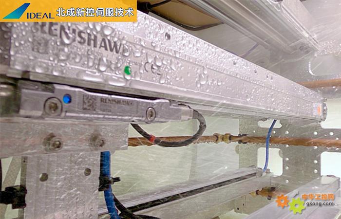

  1、坚固抗污,适配恶劣环境‌:采用挤压成型栅尺壳体+DuraSeal互锁密封条与密封端盖,防护等级达IP64,可抵御液体、切屑污染,栅尺壳体密封性提升还能降低空气系统损耗,延长使用寿命‌。
  2、‌非接触设计,低误差长寿命‌:读数头与栅尺无机械接触,无磨损、无摩擦阻力,使用寿命远超接触式光栅,同时避免摩擦导致的滞后与误差,长期运行稳定性强。
  ‌3、优异抗振性能‌:采用调谐质量减振技术,安装后额定抗振性可达30g,在机床重切削的强振动环境下仍能保持稳定测量‌。
  4、‌热稳定性好‌:不锈钢栅尺热膨胀系数与机床基体材料接近,可减少热效应导致的定位误差,提升测量确定性。
  ‌5、安装便捷‌:螺栓孔布局兼容传统封闭式光栅,内置LED信号强度指示灯,安装速度相比传统系统快,无需额外外围诊断设备即可一次安装成功。

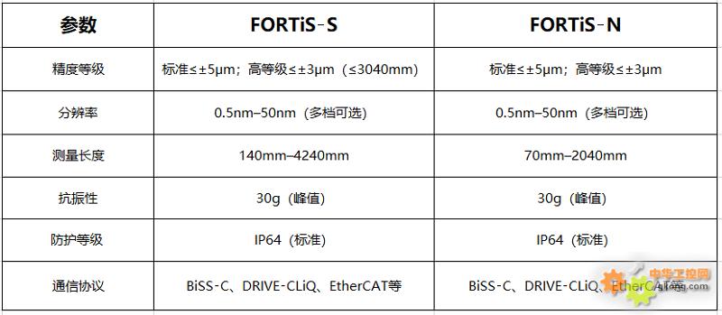

  三、关键性能参数
