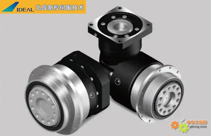

背隙是指减速机输出轴在输入轴固定时的回转间隙,直接影响设备的定位精度和重复定位精度。APEX减速机不同系列的背隙精度差异显著,高精度型号如ABR系列单级背隙可控制在2弧分以内,而经济型P系列背隙最小为6弧分。

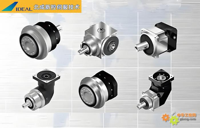

APEX减速机主要分为行星齿轮与斜齿轮两大类,均为硬齿面设计,支持卧式或立式安装。其产品线丰富,覆盖从高端到经济型的不同应用需求。
AB/ABR系列、AF/AFR系列:适用于高端行业,提供高精度和高性能。
AD/ADR系列:采用法兰盘式输出,可承受较大的弯矩。
AE/AER系列:适用于中端行业应用,平衡了性能与成本。
AT/ATB系列:专为配套伺服电机设计,具备低背隙、高刚性、高扭矩等特点。其设计适用于一端输入、两端输出的情形,输出方式多样,包括轴输出、中空键槽输出及中空无键槽输出。
AH/AHK系列:属于同轴式布局的型号之一。
经济型P系列:适用于中低端行业,性价比高。
AM系列:专为微型产业设计,适用于小型设备。
