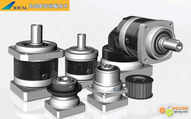

  APEX精锐减速机作为伺服系统专用精密传动设备,以其高精度、高刚性、高效率和紧凑结构的优点,在工业自动化、精密制造等领域广泛应用。为确保设备运行的稳定性与效率,科学选型至关重要。
  APEX精锐减速机选型要求:
  1、输出扭矩与减速比‌:根据负载需求选择额定输出力矩(T2N)范围,APEX减速机覆盖9 Nm至3200 Nm,需确保选型值高于负载峰值扭矩。减速比需匹配电机转速与负载转速,单节减速比通常为3–10,双节可达10–200,部分系列(如ABR)支持最高1:200。‌
  2、‌背隙精度‌:高精度定位应用(如机器人、半导体设备)需选择低背隙型号。单节减速机背隙可达≤1–6 arcmin,双节为≤4–9 arcmin;ABR系列等高端型号单节背隙可低至≤2 arcmin。‌
  3、‌效率与发热‌:高效率(单节≥95%,部分AT系列达≥98%)可减少能量损耗和温升,适用于连续运行(S1)或频繁启停(S5)场景。斜齿轮设计能提升效率并降低噪音。‌
  4、‌安装方式与尺寸‌:同轴式布局支持卧式或立式安装,需根据设备空间选择外壳尺寸(如AB系列有42、60、90等规格)。微型AM系列适用于空间受限的医疗或安防设备。‌
  5、‌环境适应性‌:IP65密封设计防尘防水,适合恶劣环境;不锈钢材质(如AT系列)耐腐蚀,适用于食品、化工行业。免维护设计(终身润滑)可降低运维成本。‌

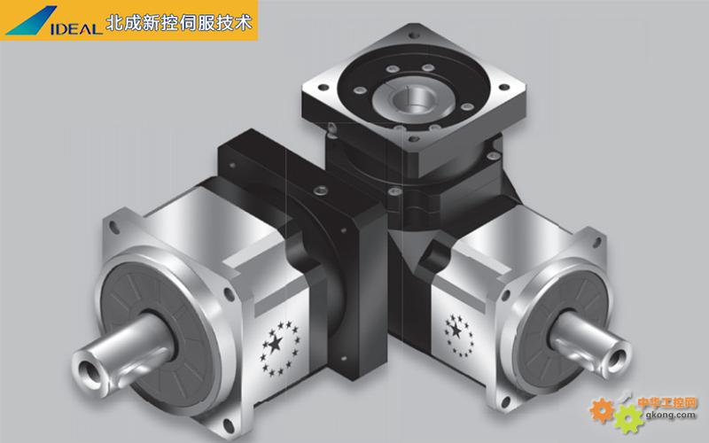

  ‌6、系列匹配‌:AB/ABR系列适用于高精度印刷、数控机床;AD/ADR系列紧凑型设计适合空间受限场景;AT系列为直角减速机,支持一输入双输出;经济型P系列适用于中低端自动化设备。‌
  APEX精锐减速机选型的核心是以扭矩、速比、背隙、刚性为基础,结合安装、环境、寿命与成本综合决策,才能实现设备稳定运行、降低故障率、延长使用寿命。
