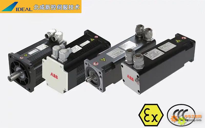

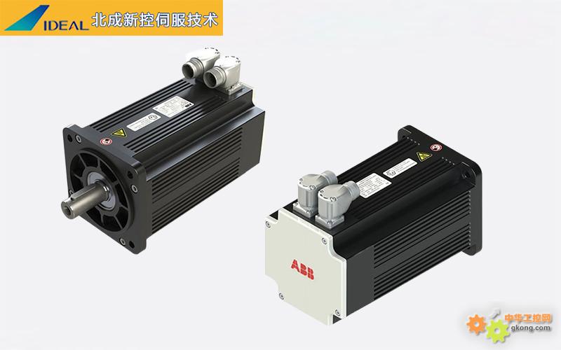

  (一)HX系列:1区高危环境专属,隔爆型顶级防护
  HX系列是ABB面向爆炸性气体1区、爆炸性粉尘21区等最高危工业场景打造的隔爆型防爆伺服电机,采用隔爆型db + 外壳保护型tb双重防爆设计,核心优势在于可承受内部爆炸压力,阻止火焰与高温传导至外部环境,从根源上杜绝爆炸风险。
  防爆认证:通过ATEX与CCC双重认证,气体防爆标志Ex db IIC T5/T4 Gb,粉尘防爆标志Ex tb IIIC T100℃/T130℃ Db IP66,覆盖IIC级最危险气体介质,温度等级T4/T5可选,适配各类高危易燃易爆场景。
  性能参数:法兰尺寸70mm-185mm,额定转矩1.6-63N?m,峰值转矩可达210N?m,额定转速900-5000rpm,支持三倍电气过载、四倍机械过载,适配高负载、高动态需求;提供旋转变压器、绝对值编码器双反馈选项,可选电磁制动器,满足复杂控制与安全制动需求。
  适用场景:石油开采、化工反应釜、天然气处理、火工品生产、高危粉尘密闭车间等持续存在爆炸性气体/粉尘的1区/21区场景。

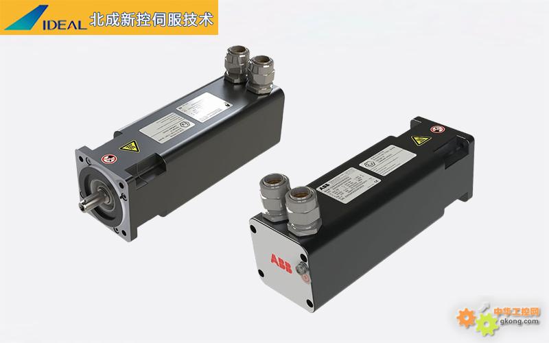

  (二)HY系列:2区通用场景优选,增安型高性价比
  HY系列是针对爆炸性气体2区、爆炸性粉尘21/22区设计的增安型防爆伺服电机,采用增安型ec + 外壳保护型tc防爆设计,以优化结构降低点火风险,兼顾安全性能与成本优势,是常规防爆场景的理想选择。
  防爆认证:获ATEX与CCC双重认证,气体防爆标志Ex ec IIC T4 Gc,粉尘防爆标志Ex tb IIIC T130℃ Db IP65,满足 IIA/IIB/IIC级气体、IIIC级粉尘防爆要求,适配大多数非持续爆炸性环境。
  性能参数:法兰尺寸65mm-180mm,额定转矩1.6-38.5N?m,峰值转矩135N?m,额定转速2000-3000rpm,转速高达5000rpm,全系列达一级能效,低电流设计降低系统能耗;标配旋转变压器反馈,可选制动器,预制电缆套件简化安装,提升工程效率。
  适用场景:涂料喷涂线、医药粉剂包装、印刷油墨车间、粮食加工、面粉厂、常规化工配料等偶尔出现爆炸性气体/粉尘的2区/21/22区场景。
