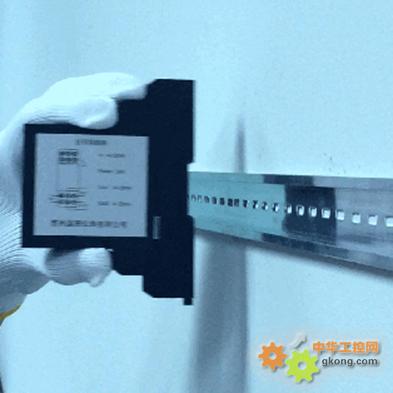

(一)隔离器
隔离器(又称为信号隔离器)是在自动化控制系统中对工业信号实现变送、转换、隔离、分配、传输的仪表。隔离器可以与各种工业传感器、现场仪表配合,接收电流、电压、热电阻、热电偶、开关量等各种工业信号,隔离转换变送后传输至用户本地监视系统。
信号隔离器的原理是隔离器接受一次现场仪表的温度或者压力或者流量等变送器的输出信号,然后通过半导体调制,在通过光感或者磁感器件进行信号隔离转换,最后还需要将信号解调变换回隔离之前的信号,同时也需要对隔离后信号供电电源进行隔离,保证输入、电源、输出的完全独立。
隔离器广泛应用于机械、电气、电信、电力、石油、化工、钢铁、污水处理、楼宇建筑等领域的数据采集、信号传输转换、PLC、DCS等工业测控系统。隔离器的作用是保护了下一级控制回路,保障了安全,还能起到信号传输的作用。
(二)安全栅
安全栅分为检测端和操作端;安全栅可向危险区提供工作电源,采样变送器输出信号,变换成用户指定的线性信号,输出给安全区域。
安全栅限制从本安端子窜入危险区的能量,从而确保系统本安防爆。
安全栅在化工、石油、冶金、天然气、电力等经常出现具有爆炸性物质存在的危险行业中,与各类本安仪表连接,作为本安防爆系统的关联设备使用。安全栅的原理与作用与隔离器类似,是在隔离器的基础上增加了“防爆”功能。
(三)隔离器与安全栅产品解析(以昌辰仪表为例)
电气工程师都知道隔离器与安全栅在工业安全上的重要性与必要性,它就像一根“保险丝”保障了这条电路的安全,在工业生产过程中实现监视和控制需要用到各种自动化仪表、控制系统和执行机构,在各个过程环节中使用信号隔离器,断开过程环路,同时又不影响过程信号的正常传输,从而解决地环路的问题。
