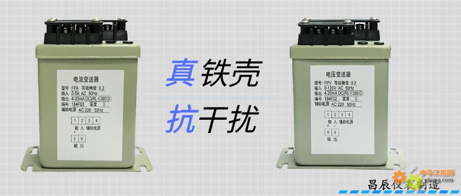

一、FPA电流变送器
FPA交流电流变送器(铁壳),可测量单相/三相交流电流,0.2级精度,35mm标准导轨或底座螺钉安装,电厂/变电站等专用。
(1)引用标准:GB/T 13850-1998(IEC688-1992)
(2)长期稳定度:≤±0.2%/年,无累计误差
(3)响应时间:<400ms
(4)输出纹波:<0.4% (峰-峰值)
(5)温度影响:≤100ppm/℃
二、FPV电压变送器
FPV交流电压变送器(铁壳),可测量单相/三相交流电压,0.2级精度,同样采用标准的35mm标准导轨或底座螺钉安装,电厂/变电站等专用。FPV交流电压变送器的引用标准、长期稳定度、温度影响、响应时间、输出纹波和FPA交流电流变送器是一样的。
